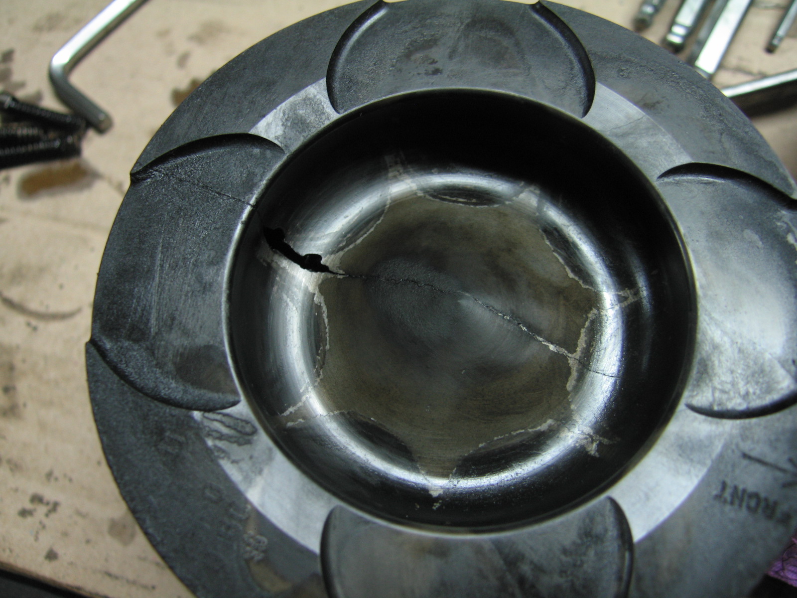

Добрый день дорогие коллеги.Помогите пожалуйста определить причину разрушения поршня.Может быть, у кого то уже были такие случаи с двигателем D 0834 LFL 51.

50013037 писал(а):На http://rutracker.org есть книга - Повреждения поршней - как выявить и устранить их. Скачайте, там все описано.
А что тут думать ?
По рисунку на поршне все и так ясно - мертвая топливная привела к локальному перегреву поршня и наступил КРАХ...
А со стороны пальца как выгрядит поршень?

syava писал(а):А со стороны пальца как выгрядит поршень?
Форсунки проверены на стенде все в отличном состоянии
Сколько я видел поршней убитых топливной,они были "поплавлены" а тут как мне кажется что то иное... Форсунка масляная на данный цилиндр не забита случаем? Под каким номером стоит поршень и что за двигатель.

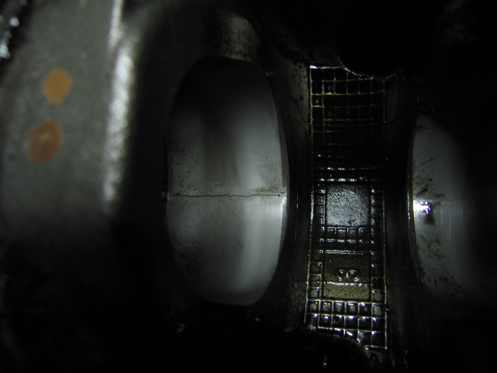

Под каким номером стоит поршень и что за двигатель.[/quote]Добрый день ,двигатель D 0834 LFL 51.Поршень второго цилиндра.Самое интересное в том ,что призошло это сразу на двух автомобилях.Один стоит под Челябинском Другой в Беларусии. Первый начал работать на моторном масле, которое погнало через интеркулер ,я предполагаю что через винтиляцию картера...Второй дымонул черным дымом (со слов водителя) и затроил с белым дымом.Автомобиль больше не заводили,притянули домой и заменили блок турбин.Завели ,опять погнало масло через турбину.Сняли голову и увидели то, что на фото.Что явилось первопричиной -ВОПРОС...
Причина детонация.
