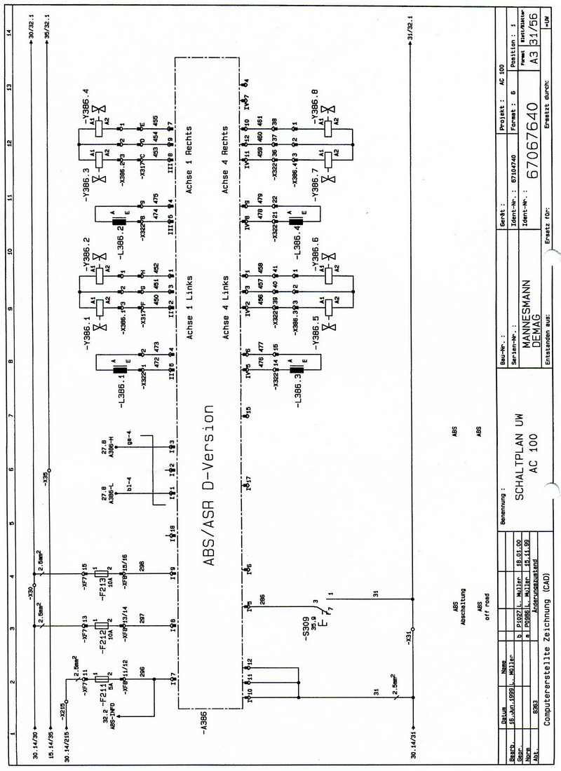

На автокране DEMAG AC100 стоит блок ABS WABCO 446 004 402 0. Чем его можно продиагностировать? Или как с него прочитать блинки? Во вложенном файле схема подключения блока.
(Просмотр схемы доступен зарегистрированным пользователям)
- img019.jpg (214.66 КБ) 21604 просмотра

ТЕХА по схеме от DAF XF95 (напрямую на K-L) не видит блока. На этих пинах блока в машине ничего не подсоединено (см. схему выше - она на 100% соотв. реальности).
to Medved: - "диагностическая программа - 246 301 628 0 (англоязычный интерфейс)" - Это программа ABS CD Iso v1.30? Если это она, то у меня она просит только интерфейс с RS232 а я работаю с интерфейсом с USB.

Для вызова блинк-кодов о неисправностях в системе ABS/ASR следует при включенном зажигании нажать на диагностическую кнопку и удерживать ее нажатой ~3 сек. (Прилагаю к сообщению схему WABCO по подключению ECU ABS WABCO D 446 004 402 0. По ней видно, на какие контакты следует вывести диагностическую кнопку, если ее не окажется на автомобиле).
