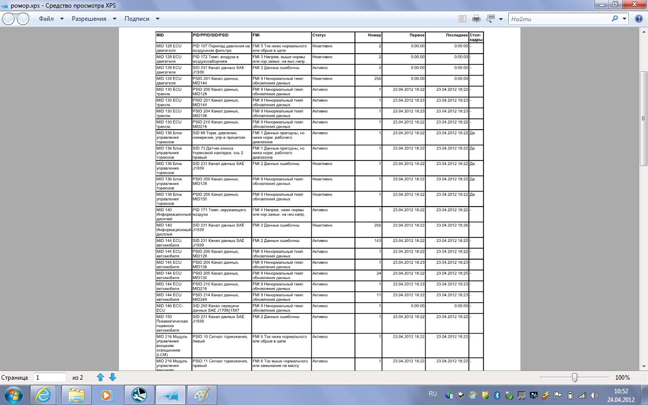

приветсвую всех формучан проблема такая приехала ко мне fh12 '' косая" c проблемой двигатель глохнет с запозданем 10сек. ну явная проблема с каналом 1939 вобшем проблему нашли был обрыв ,соеденили нопроблема не ушла прозвонили всю шину косяков не нашлився can целая ,vcads pro выкладует кучу ошибок. скрины вылажу.ребят ну помогите а то голова скоро опухнет 2дня долблюсь :cry: :cry:

нет это ошибки после устранения неисправности могу дать скрины сигналов ,просто когда от двигателя отклучаю кан то мид 144 начинает видеть все блоки кроме мид 128 сответствено мид 130 тоже не видит мид128 такое впечатление что двигатель сажает всю шину, но к.з. нет между проводами 120ом

не у меня 230мВ причём на обоих концах сейчас хочу кинуть новую може где через воду шьёт просто сигналы слишком одинаковие что на нижнем что на высоком уровне. на данном этапе ремонта сайчас вот так. с.м. скрин.

а с отключенным блоком двигателя ошибки какие
toha
Сообщения: 100
Откуда: мин-воды
Сообщение toha »
без кан двигателя

а почему блока лсм не видно
сделай тест информация об автомобиле

по тесту все id читаются а лцм был отключен посмотри на скрин снятый с рабочей машине.

лцм циплял другой ббм и vecu тоже другие цеплял пофигу все тоже самое такое ощущение как буто вирус лазиет по сети я ципляю осцилограф наблюдаю за выше указаной картиной потом беру отклучаю каробку и у меня полностью пропадает сигнал как бутто ни один блок не посылает данные. да и ешё при выкл массе сопративление сан 60ом включаю массу сопративление падает до 16ом вытыкаю 5ый. предохранитель сапративление возрашается назат на 60ом вообшем бес какойто там да и сомнение даёт форма сигналапри сравнении рабочей машины с не рабочей
