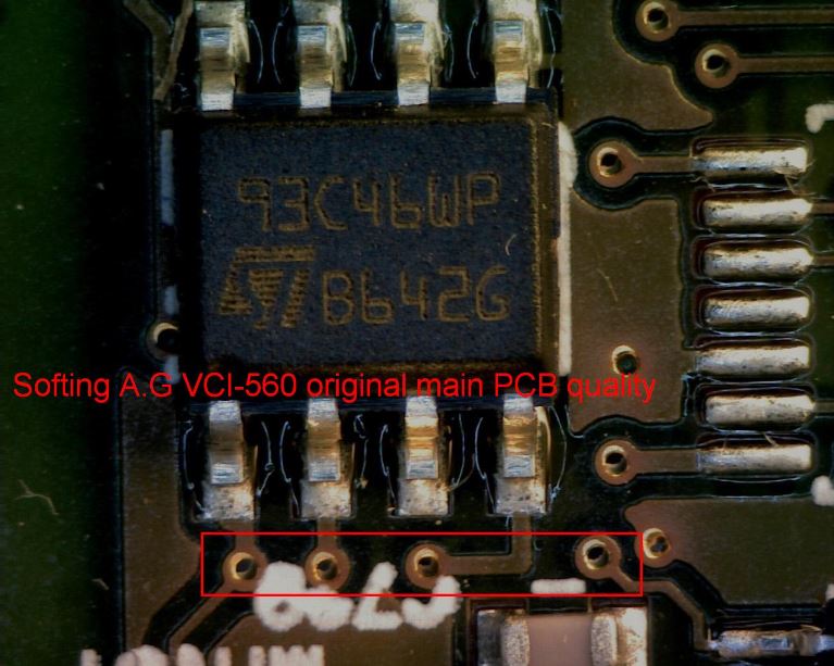

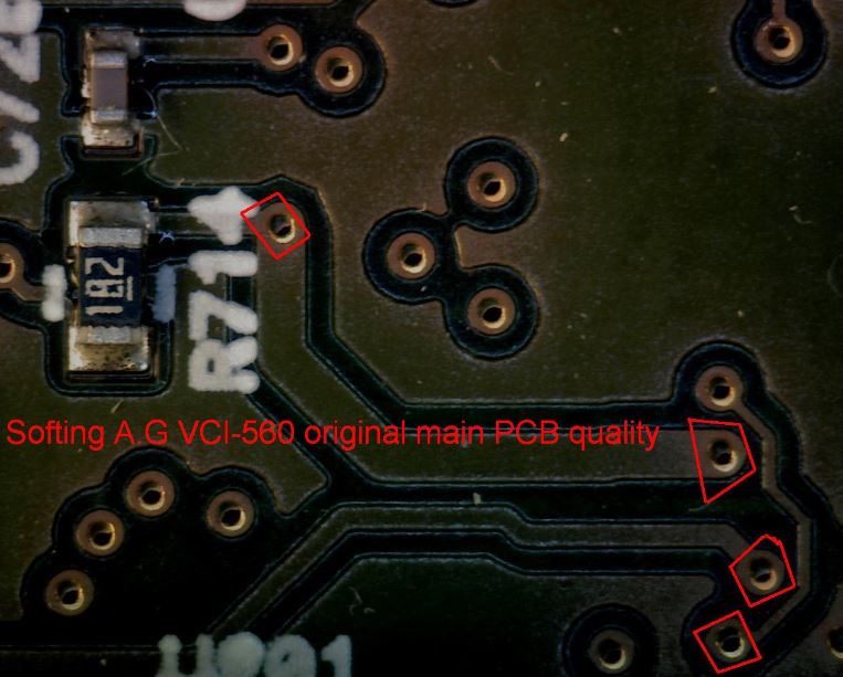

Лучше начать с оригинала, тут не всё так замечательно как должно быть в теории, к сожалению не всегда по факту можно изготовить то, что разработал инженер, и если это маленький заказ, то изготовитель печатных плат, завернёт невозможное, но при большом заказе , менеджер сильнее инженера, и они «продавили» плату которую не возможно изготовить было в тот момент в промышленных маштабах… И на фото представлен результат, оригинальный прибор (увеличенное фото переходного отверстия), если плату дефектовать по действовавшему стандарту IPC-A-600H-2010 то мы видим, что, это не плохо, а просто песец…
Как результат, в случае выхода прибора из строя ремонтировать по сути нечего, и прибор изначально обречён, выход из строя вопрос времени. Paccard интерфейс это брат близнец vci-560 производства Softing A.G, современное изготовление, минимальные отличия во внешнем виде, к сожалению посмотреть устройство внутри под микроскопом не было возможности, но по заверению людей видевших ,очень достойное устройство. Вопрос может возникнуть наверное только в прошивках и возможно не сегодня, а в будущем не всегда внешне похожие и совместимые близнецы имеют одинаковые прошивки (вспомним VCI2 и Kvaser Rugged вроде всё одинаково, а с питанием засада).Устройство новое с Паккардами всё отлично, но врят ли полноценное тестирование с Европой проводилось, а производитель хоть и знает, не многое скажет… Особенно актуален вопрос с возможностью програмирования блоков моторов,т.к. ответ на проверку кодов не описан с стандарте, лежит в прошивке...
