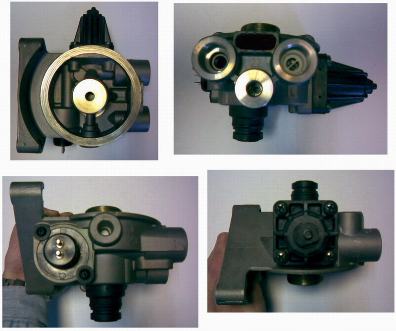

Первый осушитель

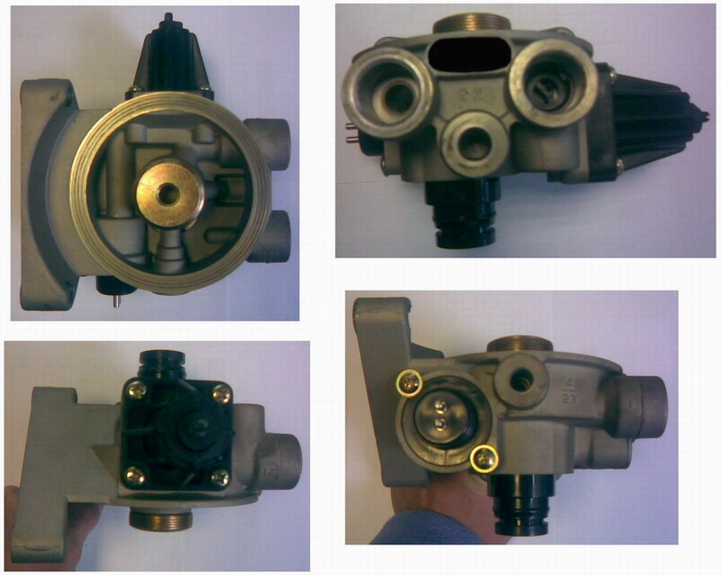

Второй осушитель
Осушитель 2.jpg (111.39 КБ) 14391 просмотр
Павел
Зарегистрирован: Вт июл 31, 2007 4:55 pm
Откуда: Россия
Сообщение Павел »
Похож!

По моему китайский это второй ??? На фото.
G.GRIN
Сообщения: 5
Зарегистрирован: Вс ноя 01, 2009 8:03 pm
Откуда: Россия
Сообщение G.GRIN »
Первый китай однозначно.
G.GRIN
Сообщения: 5
Откуда: Россия
Сообщение G.GRIN »
Качество отливки корпуса впечетляет. Время покажет качество отливки
резинок и закал пружин. Если все сделано на уровне то будет ходить не хуже Wabco. Пора учить китайский. :D

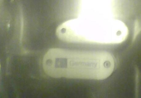

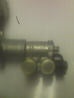

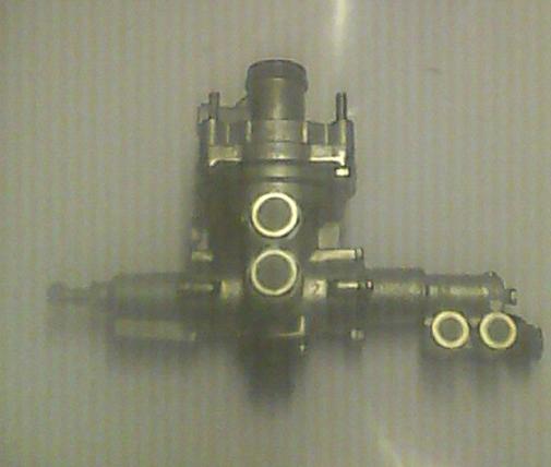

Продолжу тему китайских клапанов,вот это чудо мне привез сегодня клиент из магазина,хотя просил привезти ему именно WABCO.Сразу извиняюсь за качество,фоткал на телефон.
как то подозрительно отрегулирован
Типа производитель."Germany"
Самвел
Сообщения: 81
Зарегистрирован: Чт янв 07, 2010 3:51 am
Откуда: Воронеж
Сообщение Самвел »
регулировка пневморессор впечетляет )))
mikkiev
Сообщения: 51
Зарегистрирован: Вс сен 12, 2010 12:45 pm
Откуда: Украина, Киев
Сообщение mikkiev »
Самвел писал(а):регулировка пневморессор впечетляет )))
Зачёд!!!)))
