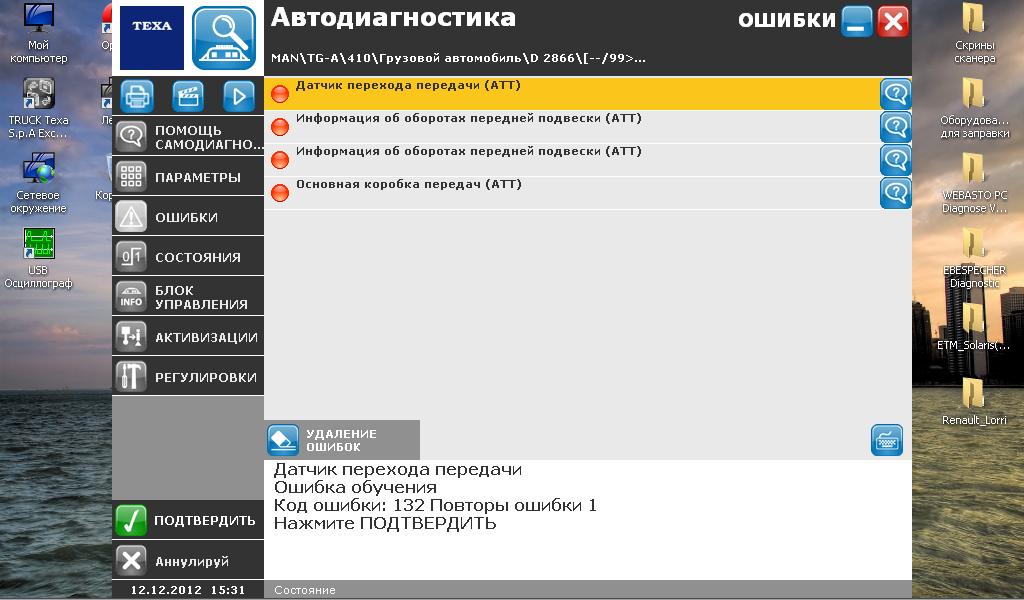

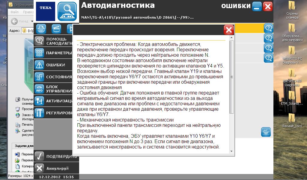

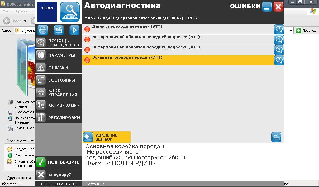

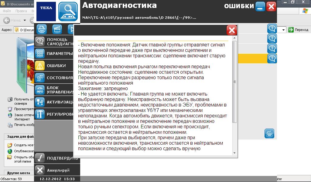

Доброго времени уважаемые форумчане. Похожая проблема. Такая же машина. Стартер блокируется (не включается с ключа зажигания), даже если запустить мотор непосредственно со стартера передачи не включаются вообще, на дисплее не высвечивается ни "N" не "AVTO". После того как машина поработает и прогреется появлятся "N" и машина может ехать. Стоит только заглушить двигатель и всё начинается заново. Эта проблема в основном появляется ближе к холодам, летом этой проблемы можно сказать нету. При первом мониторенге TEXAой в блоке АКПП было как всегда куча всяких ошибок, удалили все. После этого до того как АКПП не включается висят ошибки только по датчикам ABS передней подвески, но это ерунда. Но как только появляется "N" на дисплее выстреливают ещё две ошибки ДАТЧИК ПЕРЕХОДА ПЕРЕДАЧИ и ОСНОВНАЯ КОРОБКА ПЕРЕДАЧ. Ну для наглядности выкладываю скрины сканера. Прошу ваши соображения.

я конечно же все понимаю но : Астроник нетак прост как всем кажется это один момент, второй - ну есть же доки на астроник и в реновской документации и в ДАФовской и в манвисе - неужели трудно поизучать!?
Алмаз, готовтесь к замене пневмоблока механизма переключения.

КПП долго не может установить нейтраль, при этом слышны постоянные срабатывания клапанов. В момент проявления дефекта смотрите положения вилок по показаниям датчиков.
