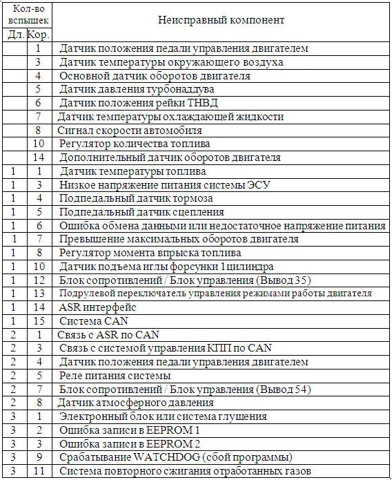

Вы можете прочитать эти ошибки следующим образом:
- включить зажигание;
- замкнуть контакты диагностического разъема автомобиля (37 pin): A (масса) и Z (L-line ECU EDC) на 3 сек.
Через три секунды, при наличии в системе ошибок, начнет мигать контрольная лампа EDC. Лампа может мигнуть несколько раз коротко. Может мигнуть сначала несколько раз более длительными вспышками, потом - короткими. Сосчитайте количество длительных вспышек и количество коротких вспышек. Это - код ошибки.
Ошибок в системе может быть несколько.
Чтобы система выдала код следующей ошибки, нужно повторить процедуру вызова ошибки, описанную выше.
После выдачи всех кодов ошибок, присутствующих в памяти ECU EDC, при очередном вызове кода ошибки, система начнет повторную выдачу кодов ошибок, начиная с первого кода.
Расшифровку кодов ошибок EDC BOSCH MS5 прикладываю.

Лампочка загорается 1 раз долго и 8 коротко. По расшифровке - регулятор момента впрыска... :?

Медвед, на MAN 26.364 выдает 2 длинных 10 коротких! Блок там MS5 в таблице такого нету. Что это может быть?

Alex48 писал(а):Медвед, на MAN 26.364 выдает 2 длинных 10 коротких! Блок там MS5 в таблице такого нету. Что это может быть?
отвечу за него:
Сообщение ASR – ER (сбой CAN)
