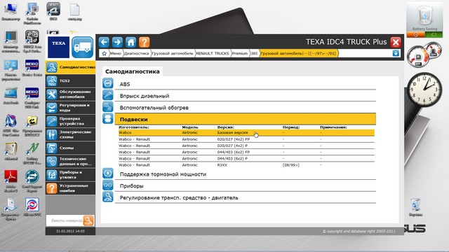

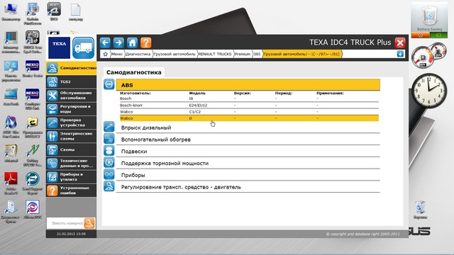

В RENAULT T385 PREMIUM TEXA не соединяется с ABS и с подвеской тоже. ABS пришлось чинить в ручную. Но теперь надо бы поглядеть в динамике(водитель жалуется на переодический отказ правого пер.кол.)Блок ABS BOSCH 0 265 150 328 5 010 201 469 то что предлагает Текса не соединяется.
ECAS WABCO 115 21/98 092548 446 055 027 0 тоже самое, что то мусолит до бесконечности и никого. только на версии R3xx соединение прервано переподключить и т.д. Хотя с ITC соединилось прекрасно

подсоединяйтесь на прямую к блоку екаса если блок 25-пиновый то 3 и4 нога это К и L линия а питание 1 это +,14 или 18 это -. если блок 35 пиновый 2 и 4этоL и К 1 это + ,32 это -.Удачи

ITC связуется через другую линию связи. Блок ECAS и ABS на одной линии, К-Л может быть замкнута,бывает часто из за автономки. Как советовали выше,провод 854 и 851 кинуть прямо на блок,при этом отрезать от штатной проводки.

А вообще то , что Текса предлагает, это оно ? Или б точно может кто знает ABS например это BOSCH I8 или какой другой ?
Тебе скорее не предлагают а спрашивают какая система стоит? Выбрал свою и вперед. Не згаешь какая система - перебирай все. Если делал блок то на блоке написано какая система. Да и в поисковик то можно забить номер - он то точно определит систему. Теха диагностирует а не решеает за Вас что накдо делать.

Да я перебирал все. молчат. Я ж и сам спрашиваю какая. Есть Рено на работе 99 года, с ней соединяется версия R3xx без проблем. Машина играла жопой туда сюда, нашли проблему, оказалась трубка сифонила от подушек до выключателя, а эта машина молчит. Я ж почему и номера блоков написал в надежде , что кто то сталкивался. В форуме в поисковеке вбивал - нету.
Понимете у многих здесь есть и вабко и кнорр интерфейсы, посему тексой могут подключатся исключительно из любопытства. А работают в основном родны оборудованием. Да у рено есть проблемы с К линией, ингда не подключается вабко, иногда и вовсе линия на земле висит. Посему как писалось выше, 851 и 854 провода возле екаса отрезать и прямо в блок екаса ломится. Но ингда блок екас может быть не с рено, а с мана например ( ну какой был в наличии при ремонте), а у тексы протоколы то под рено. А может и блок мёртв. Без вабко екасы чинить сложно.
Тебе не спрашивать надо а знать что у тебя стоит. Номер есть неужели трудно определить что за система, дак там возле номера она и написана.
Под номер блока который дали это І8, текса никогда в нее не входила. Она ж предлагает тебе вручную бороться. Пробовал делать что она пишет или нет?

Вот всё что написано на ABS:
ABS
BOSCH
0 265 150 328 номер по bosch как понимаю
MADE IN GERMAHI 085
5 010 201 469 номер по рено
865 71653 98M05 Z8 это под штрих кодом
Где (на будущее) смотреть систему ? Z8 это и есть I8 ?
