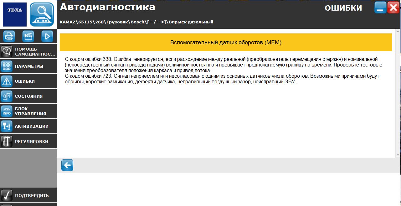

КАМАЗ Евро-3 Плавают обороты ХХ. Текса показала, см.файл, неужели датчик вылетел?

Камаз двигатель 740.62-280

снимай тнвд. хана ему. причем в механической его части.
geizer22
Сообщения: 144
Зарегистрирован: Вт авг 09, 2011 11:23 pm
Откуда: Казань
Сообщение geizer22 »
почти всегда ломает пружины или клинит плунжер. это дает ошибку по этому датчику хотя он сам в порядке

посмотри в параметрах также напряжение датчика положения рейки. при такой неисправности оно будет скакать. а должно находится на хх примерно на одном уровне.

Спасибо, начали разбираться. напряжение датчика положения рейки не скачет, отпишусь. Юрий.
geizer22 писал(а):посмотри в параметрах также напряжение датчика положения рейки. при такой неисправности оно будет скакать. а должно находится на хх примерно на одном уровне.
Интереснейшее предложение! вот от этого места поподробнее, плиз... уж очень хочется увидеть скрин ...

я смотрю сканером KTS-560. сегодня постараюсь выложить
