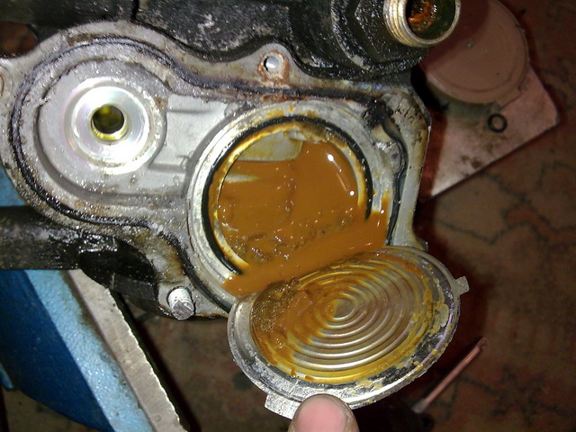

Последнее время очень часто появляются прицепы с неисправностью датчика давления в главном тормозном кране, и проявляется очень интересно! При диагностике ошибка неактивная, давление показывает адекватно, лампа ABS не светится! Но после того как машина наберает скорость 30 км/ч, загорается контрольная лампа ABS прицепа, и в памяти появляется эта ошибка! Кто сталкивался с таким проявлением дефекта? Раскрутить крышку датчиков пока неу далось, очень уж болты закипели.

Лечится данная проблема установкой внешних датчиков давления.
Если установлен тормозной кран EBS прицепа 971 002 802 0 и он исправен, то устанавливаются только датчики. Если кран неисправен, то он меняется на 971 002 805 0. Только необходимо проверить версию прошивки блока EBS:
С1 и С2 - ремкомплект 971 002 921 2
С3 и D - ремкомплект 971 002 922 2
Удачи!
Фотоотчет :D

Хороший компрессор на тягаче... 8)

Скорее всего "антифриз" для тормозов не свежий :D

Чинится сборкой 1-ого из 2-х, 3-х. :lol: :cry:
Воздушник писал(а):Чинится сборкой 1-ого из 2-х, 3-х. :lol: :cry:
но ненадолго :D проверено

Всеравно, что два раза на одни и те же грабли наступить. :lol:

" Но ненадолго :D Проверено "
1. На сколько?
2. ~ 2 года достаточный срок для отремонтированной детали?
Смотря как она отремонтирована! Например если в электронике была вода, процесс окисления будет все равно прогрессировать! Микрик в который попала вода, и из за окисления он через раз будет срабатывать! Конечно, если перекинуть с крана умершого по пневматике, а электроника в идеале, то с таким ремонтом я согласен. Сам пару раз востанавливал электронику, да согласен работает, но с глюками! Приежает машина, подключаю диагнозу, ошибки только по этому крану, стираю. Через некоторое время снова и водитель жалуется на плохие тормоза! А после замены на выносные датчики все работает стабильно.

Ну вот и договорились. :) А на счёт глюков я спорить не буду, могу только согласиться. (Для Sovavto67: приезжай-покажу "грабли" :lol: )
