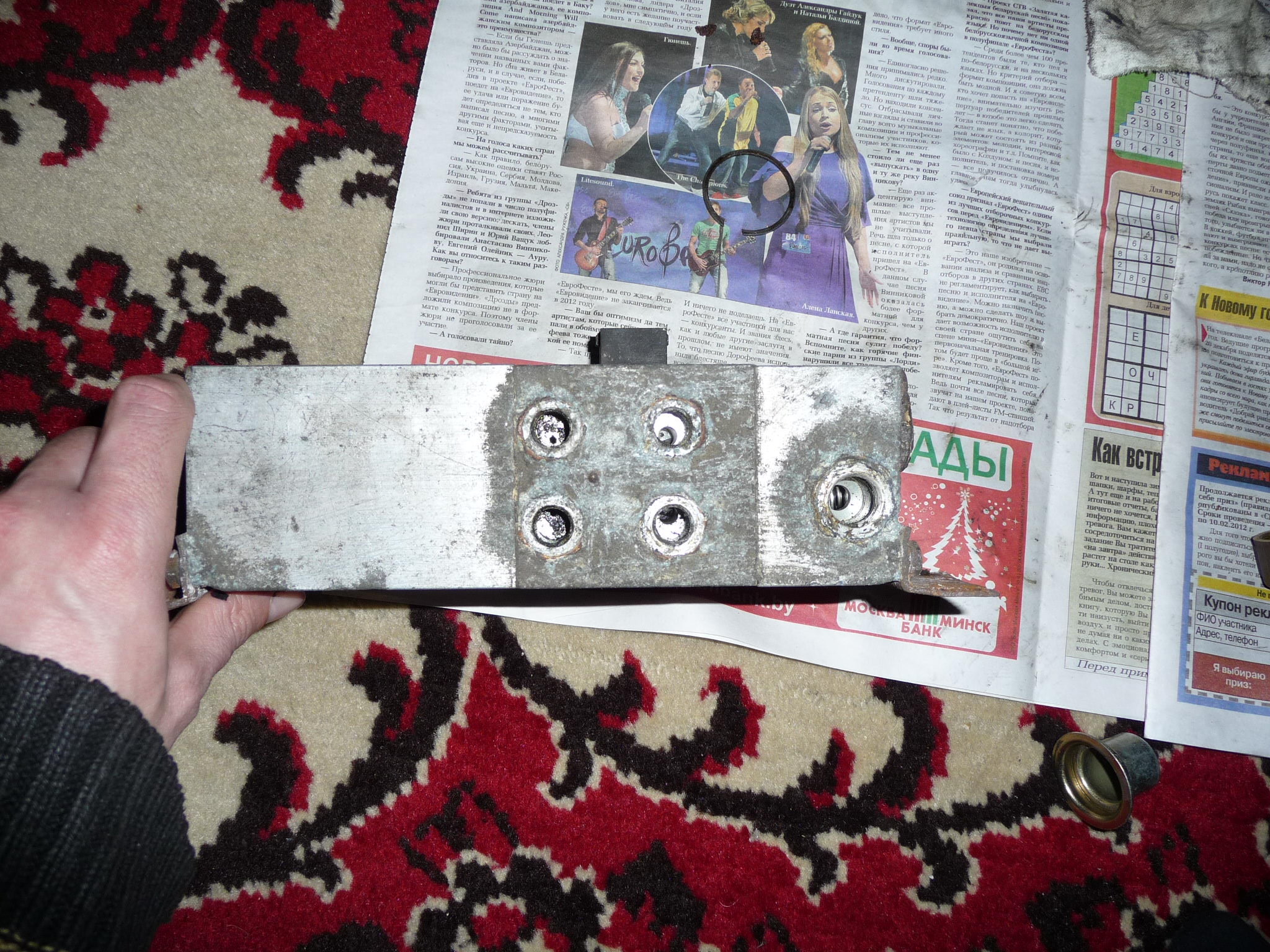

Volvo F12 паровоз.1993 год.
1-й вопрос по электрике.

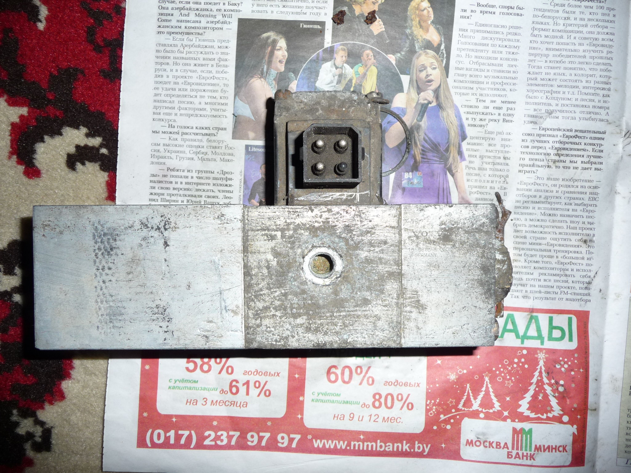

Перестал работать вот этот самый кран,поехал на СТО,они его сняли(без меня)и сказали что ВОЗМОЖНО дело в кране.Купил новый.Чтобы я ездил они соединили трубки напрямую,а кран отдали мне чтоб я неошибся в выборе.Но скорее всего дело в проводке потому как и этот кран работать нехочет Скажите как идет минус,через массу или через контакты.Обьясните пожалуста когда и куда идет + и -?
2-йВопрос по пневматике
Снимали они без меня,какие шланги из этих 4-х куда идут?Может я неправильно соединил?Соединял по горизонту потому как там такие обозначения(относительно фото) 12 22
11 21
т.е.разъеденил соединенные шланги,один в 11 второй конец в 21.Ну а второй по такому же принципу 12 и 22
Это правильно я соединил или надо повертикали?Вроде как 11 и12 входы воздуха,а 21и 22 выходы!С питающим я точно неошибся.Спасибо заранее!!! :D

Здравствуйте.
Начну со второго вопроса-да соединили верно, 11 вход из крана уровня одной стороны автомобиля 21 выход на подушку, 12 вход из крана уровня другой стороны 22 выход на подушку. Если на кран нет эл. управления, то воздух сквозь кран идет на подушки от кранов уровня подвески, начинаем управлять и данный кран подает или стравливает воздух в или из подушек.
Данный кран можете проверить сами. 06,02,2012 отвечу по распиновке на разъеме.
Кран можно проверить на автомобиле или в стенде.
Интересный сервис, если на мог дать 100% заключение или дело в Вас (усердно намекали, что Ваш бюджет на ремонт ограничен)
Данный кран производства HALDEX и ремкомплект на него есть. Ремонтируется просто, даже людьми без опыта.
К нему, на сколько я помню приходит один минус и два управляющих плюса.
В обесточеном состоянии он тупо ничего никуда не пропускает,при подаче питания на один из солиноидов машина встает в транспортное положение,на второй солиноид,машина опускается,на два сразу происходит подъём.Что то в этом роде,могу и ошибатся давно не ковырял таких динозавров. На сервисе такой клапан проверяется элюментарно,сопротивление,после к блоку для контроля щелчка солиноида,далие пневмо часть.

Отвечу по порядку:Интересный сервис, если на мог дать 100% заключение или дело в Вас (усердно намекали, что Ваш бюджет на ремонт ограничен)Нет дело не в бюджете.Можно было поставить ручной кран,но я купил новый 120евро,хочу просто чтоб все работало как позаводу.Также неработает пневмосидение,круиз, вот эти вещи остались от прежних хозяев.Поищу схему на круиз так как на сервисе ее нет и поеду к ним тут я точно неразберусь.Просто это мой бзик,езжу я и хочу чтоб все работало желательно как позаводу.
Недоверие к сервису появилось после того как мы на снятый кран стали подавать 24 вт на контакты все цокоет,походу кран рабочий,а в штекер который подходит к крану приходит только один + левый нижний это автомат/принудительное, на другие нажатия на других клемах ничего нет.Поэтому хочу сделать сам.

Сразу скажу спасибо участникам темы и особенно Вячеславу-консультанту.Проблема побеждена!!!Виновен был саленоид крана.Из-за него выгорал диод на плате.Перепоял его и все без проблем(правда сначала неправильно,оказывается у них есть полярность и пропускают ток они в одном направлении).Ну и поменял конечно кран.Я целый год мучал свою голову этой проблемой.И тут сделал.Я действительно был рад как ребенок. :D Если у кого будут проблемы с таким краном обращайтесь.Чем смогу помогу.Досвидания!!!
