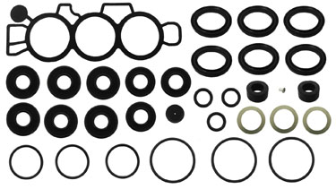

Магнитный клапан ECAS 472 905 114 0 -травит постоянно через клапан на клапане с боку есть маленький клапан (под черным к которому подключается питание на четырех контактный разъем есть "плашка съемная" на ней клапан)
Подскажите что делать?
Тонар 4-осный ECU TBES+E .
При выключении питания оси опускает. При езде подкачивает как только начинает оседать.
Можно ли сделать самому? Допустим есть 2 аналогичные запчасти со старого ?

1. Ремкомплект для данного крана 4729050042.Пройдите по ссылке http://inform.wabco-auto.com/intl/ru/index.html нажмите на строку НОМЕР ПРОДУКТА и вставьте данный номер рем.комплекта, увидите полную информацию.
2.WSK.31.6 номер по трактехник, информация на сайте HTTP://WWW.TRUCKTECHNIC.COM
Покупайте р/к и ремонтируйте смело. Соблюдайте чистоту.
Удачи.

Пришел ремкоплект, разобрали клапан возник следующий вопрос:
Чем необходимо смазывать? Солидолом можно ли? И нужно ли вообще это делать? В ремкомплекте тюбиков никаких нет!

Вопросы для тех кто разбирал:
1. В каком положении должны стоять клапаны при подключении?
2. Имеет ли смысл деражать шайбы вместо одной?(насколько критично)
3. Имеют ли клапана вращательную направленность?(вокруг своей оси)
Заранее благодарен!
