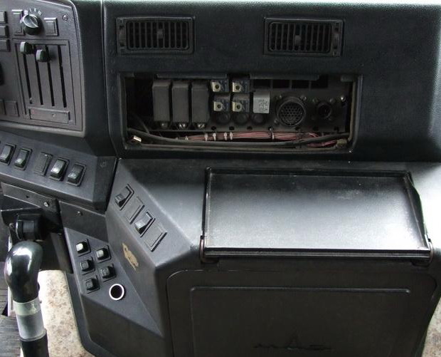

На автомобилях МАЗ-MAN диагностический разъем MAN (37 pin) расположен там же где и у MAN F2000 - вверху средней части приборной панели за легкосъемной декоративной накладкой.
Диагностические разъемы MAN (37 pin) и ISO 9141 (4 pin) на автомобилях МАЗ 5440, 6430 расположены за декоративной крышкой в средней части приборной панели, см.фото.

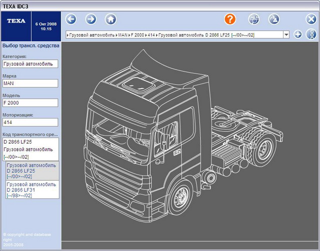

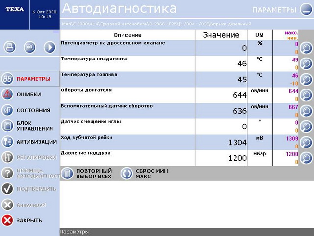

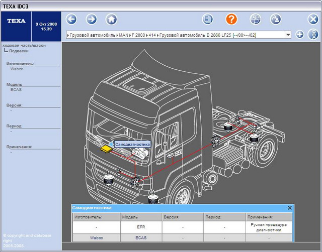

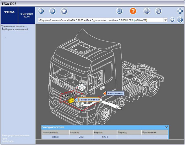

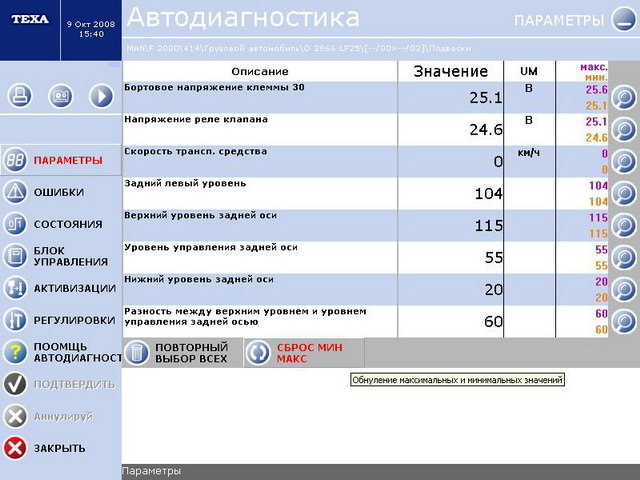

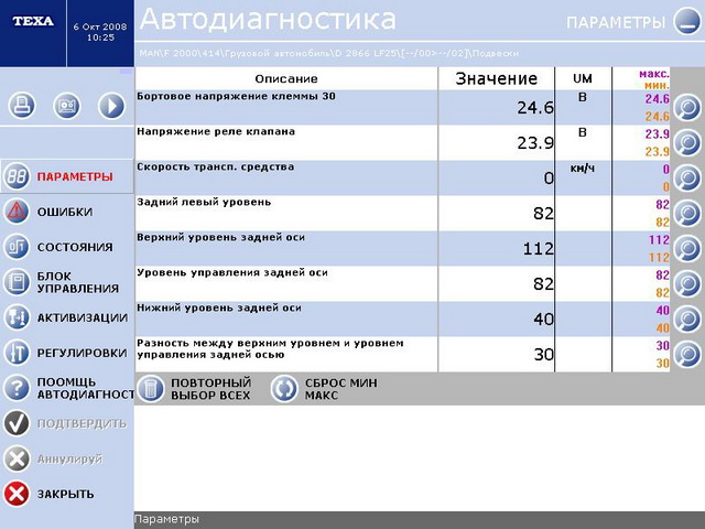

Для диагностики EDC, ECAS подключением к диагностическому разъему MAN (37 pin) используется диагностический кабель TEXA 3151/T12.
В IDC3 Truck нужно выбрать автомобиль MAN F2000, см.фото
IDC3 Truck ECAS.jpg (94.19 КБ) 24765 просмотров
IDC3 Truck MS5 parametrs.jpg (86.4 КБ) 24765 просмотров
IDC3 Truck MS5.jpg (93.17 КБ) 24765 просмотров
IDC3 Truck MAN F2000.jpg (95.54 КБ) 24765 просмотров

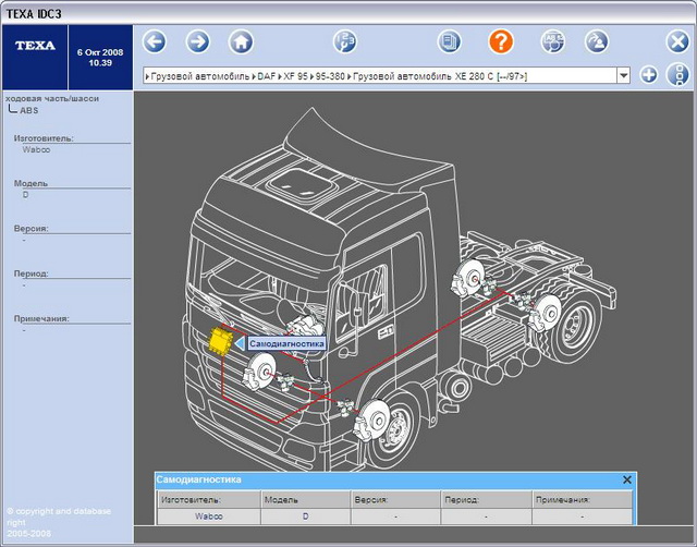

Для диагностики ABS в TEXA IDC3 Truck v.16 выбираем автомобиль с ABS WABCO D, к примеру DAF XF95, см. фото

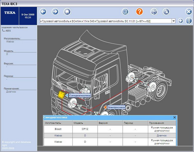

ABS WABCO D и ECAS WABCO автомобилей МАЗ можно диагностировать через диагностический разъем ISO 9141, используя диагностический кабель TEXA 3151/T08 или 3151/T08A.
Для диагностики ABS и ECAS в TEXA IDC3 Truck нужно выбрать автомобиль Scania 114, см. фото
IDC3 Truck Scania ECAS.jpg (97.39 КБ) 24759 просмотров
IDC3 Truck Scania ABS parametrs.jpg (89.72 КБ) 24759 просмотров
IDC3 Truck Scania ABS.jpg (96.73 КБ) 24759 просмотров
