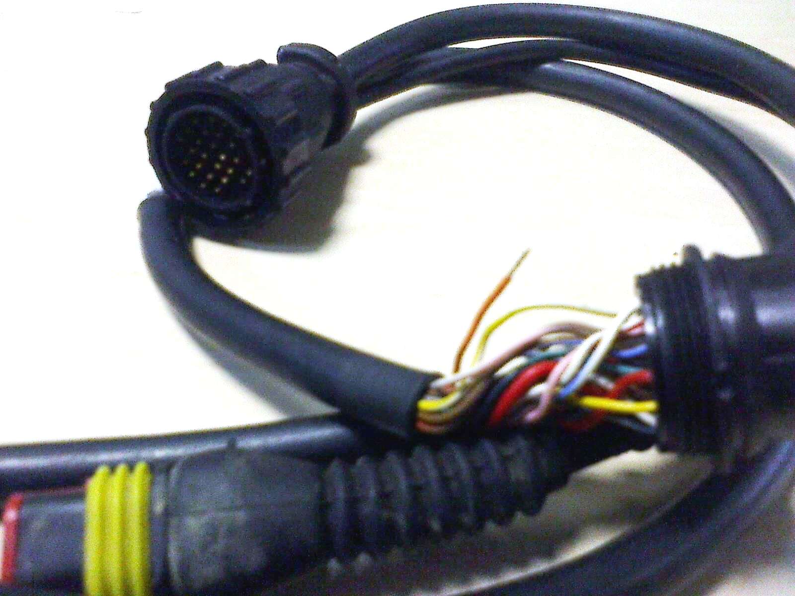

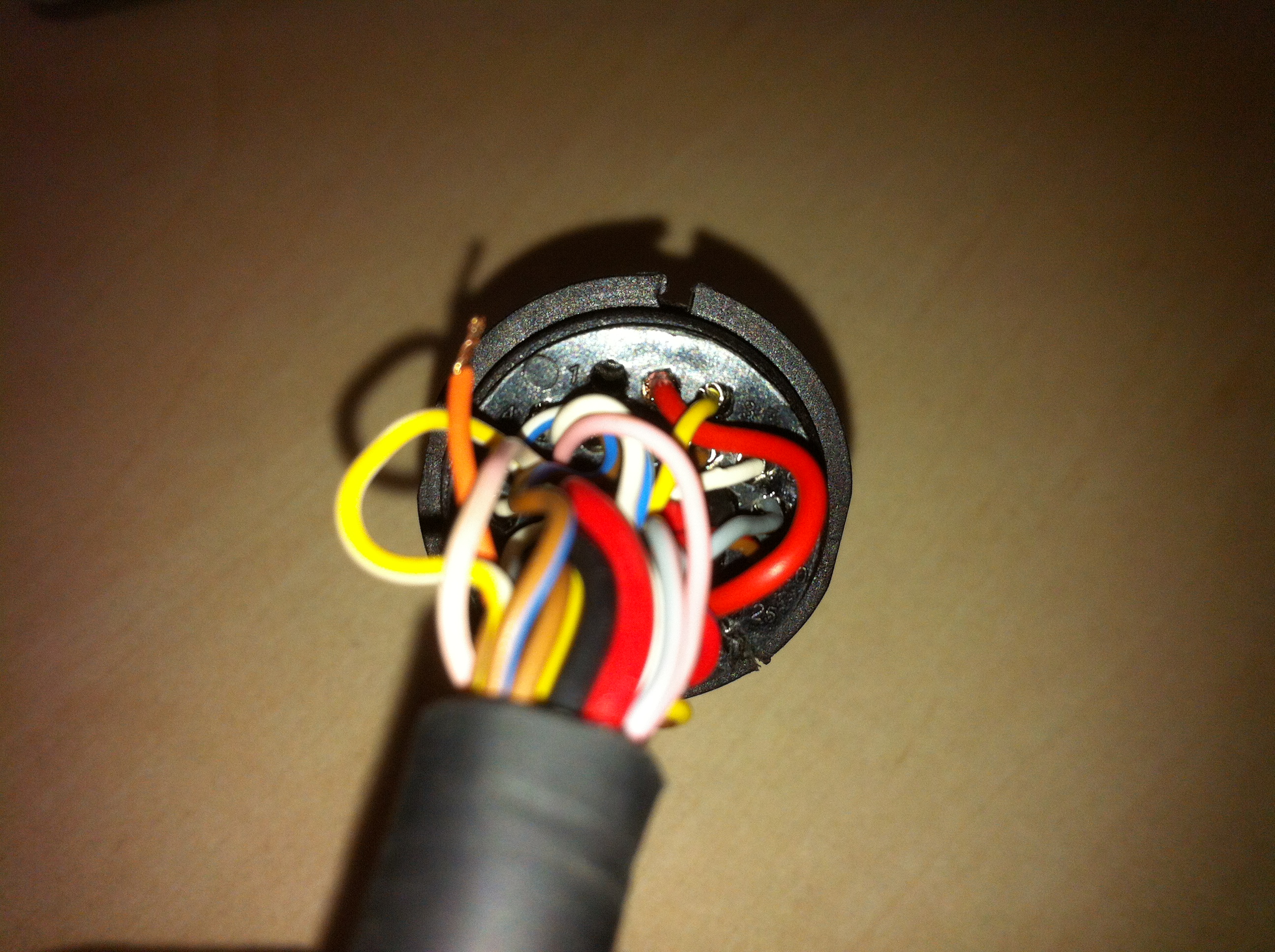

Пропало питание через кабель 72310068 на TEXA TXT.Вскрыл разъем(маму) и увидел там морковного цвета провод в обрыве.Посмотрите пожайлуста кто может на какой номер пина он заходит?

с другой стороны вызвони - на каком пине висит?(вечером смогу глянуть распиновку)

С другой стороны(на папе) висит на 2-ом пине
2-й идет на 2-й, там все идет один к одному, кроме : 1, 25,26, 27, 28

У меня на втором перемычка красного цвета 2-25

Свободные 1; 26; 27.
Пробовал во все, результат 0.
