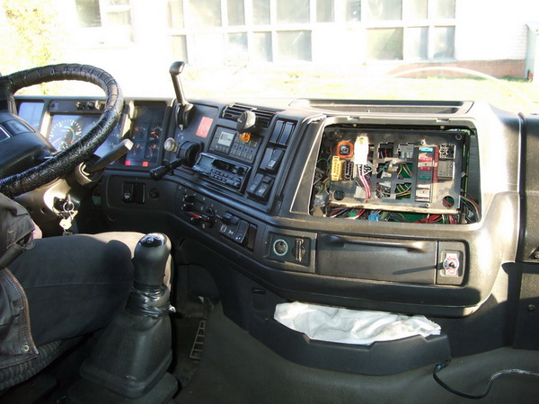

Недавно столкнулся с необходимостью продиагностировать ABS на Volvo FH12 (1998 г.в.).
Использовал интерфейс TEXA Tribox (T-Dia), ПО IDC3 Truck Light v.16.
Диагностического разъема не оказалось в месте обозначенном в ПО IDC3 Truck: за декоративной заглушкой около рукоятки открывания облицовки передка кабины. Разъем на этой машине находился за крышкой средней части приборной панели кабины, см. фото.

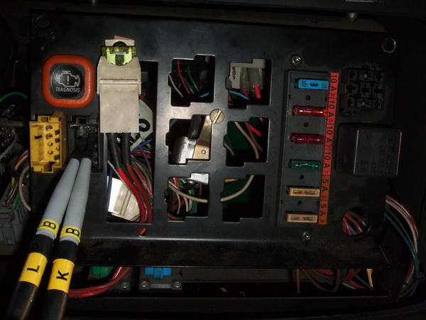

Подключил TEXA Tribox кабелем 3151/T11B к желтой колодке. В ПО IDC3 Truck Light v.16 была предложена диагностика ABS Knorr-Bremse. Интерфейсом Tribox вошел в режим самодиагностики, однако было видно что подключение к ECU ABS произошло с ошибкой: в разделе ОШИБКИ не было ошибок, в то время как на приборной панели горела контрольная лампа ABS. Из-за неисправности ABS автомобиль приехал на сервис.
Внизу средней части приборной панели нашел ECU ABS WABCO 446 004 079 0, cнял с него колодку, и определил вывод диагностических линий K и L на черную колодку, расположенную рядом с желтой. К–линия была выведена на верхний контакт левого ряда контактов черной колодки, L–линия – на второй контакт сверху в правом ряду контактов. Подключился к пинам K и L системы ABS WABCO C на черной колодке универсальным кабелем 3151/T07 с насадками B, см. фото.

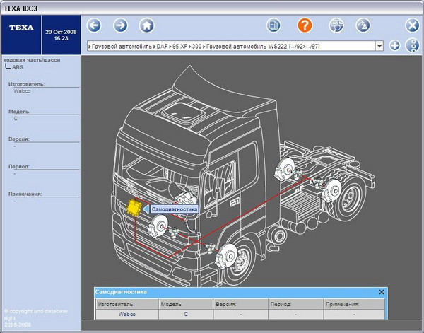

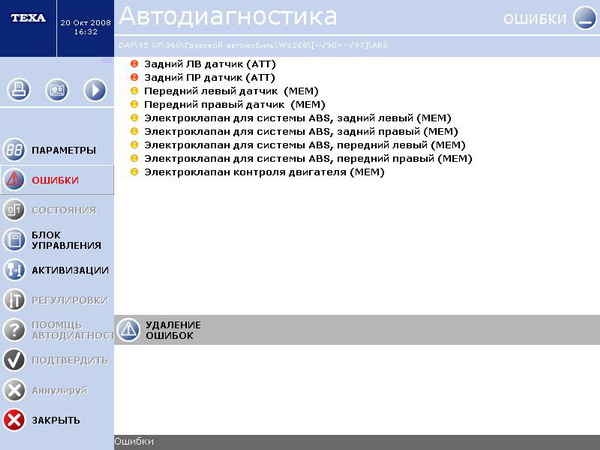

Интерфейс TEXA Tribox подключил питающим кабелем к розетке прикуривателя 24V.
В ПО IDC3 Truck Light v.16 выбрал диагностику ABS WABCO C автомобиля DAF 95XF.
Интерфейсом TEXA Tribox вошел в связь с ECU ABS WABCO C. Программа IDC3 Truck правильно считала ошибки системы ABS из ECU ABS, см.фото.
