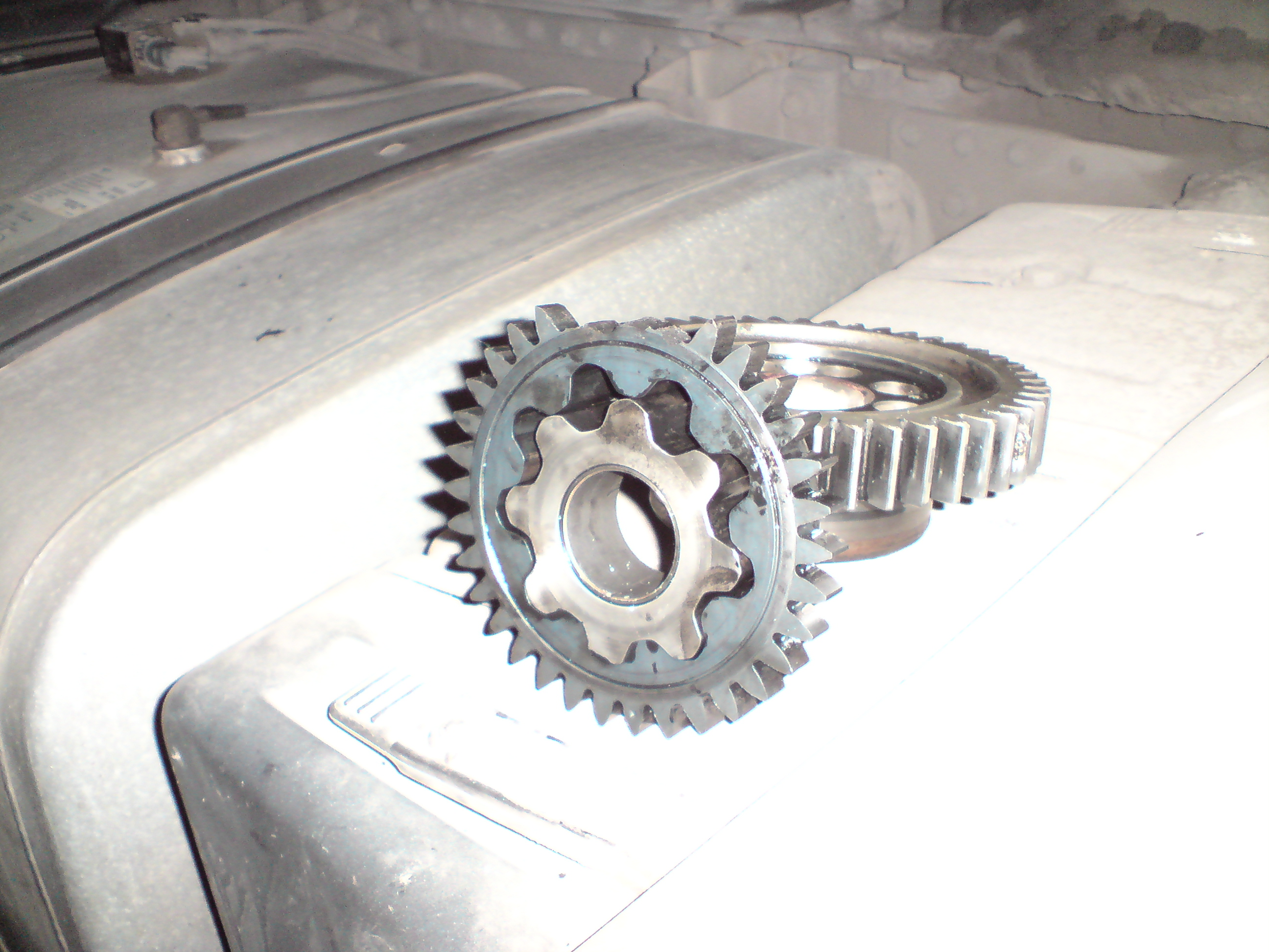

Сообщение freet1 »
причину нашёл!!!фото прилагается.если кому нужно,подробно расскажу как добраться к насосу.Всем спасибо за помощь!

Такое часто бывает, поле попадания металлического предмета в маслозаливную горловину из неосторожности или по западлу. Смотреть после этого надо все оччччень тщательно.
А сетки на заборнике нет разве!?

Сообщение Ultra717 »
там сетка не при чем. предмет из маслозаливной горловины попадает прямо на зубья. проходили. смотрим все шестерни спереди, без лени. заодно и с зади стоит.
Я конечно не могу за все случаи ответить, но практически ВО ВСЕХ МОТОРАХ, попадавших ко мне на операционный стол (шестерни старого образца, то есть узкого зуба) своими глазами наблюдал питтинг в разной стадии развития, даже особо умные и жад... (то есть ЖП ) заказчики привозили с разборки маслонасосы в сборе - не было случая, чтобы я не нашел изьяна на зубьях и согласился установить на мотор - только новые!!!!
Я конечно могу выложить в очередной раз фотки, целую коллекцию, но они будут все аналогично выложенной!!!
