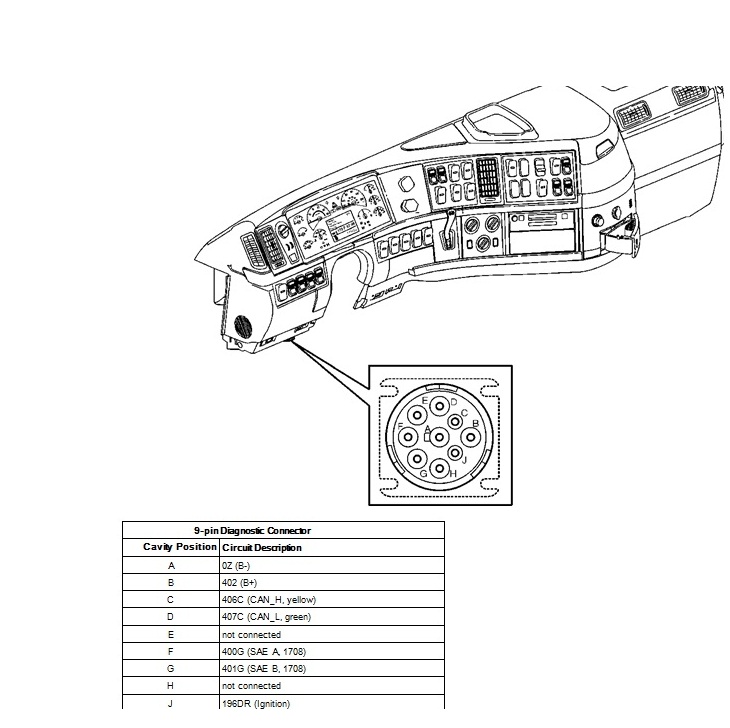

Прозвонил SAE J1587/1708 A - SAE J1587/1708 B - 0.6 в вместо заявленных 2-5 в.
При чём здесь 1708? Низкая сторона топлива в норме?

В мануале прописано напряжение должно быть 2-5 вольта между F-G
.jpg
.jpg (101.69 КБ) 4208 просмотров

Fear писал(а): Диагностика все ок.
Если диагностика всё ок, то не трогайте CAN, а ищите то, что диагностика (точнее диагност) не видит. А лучше адрес ближайшего сервиса.
