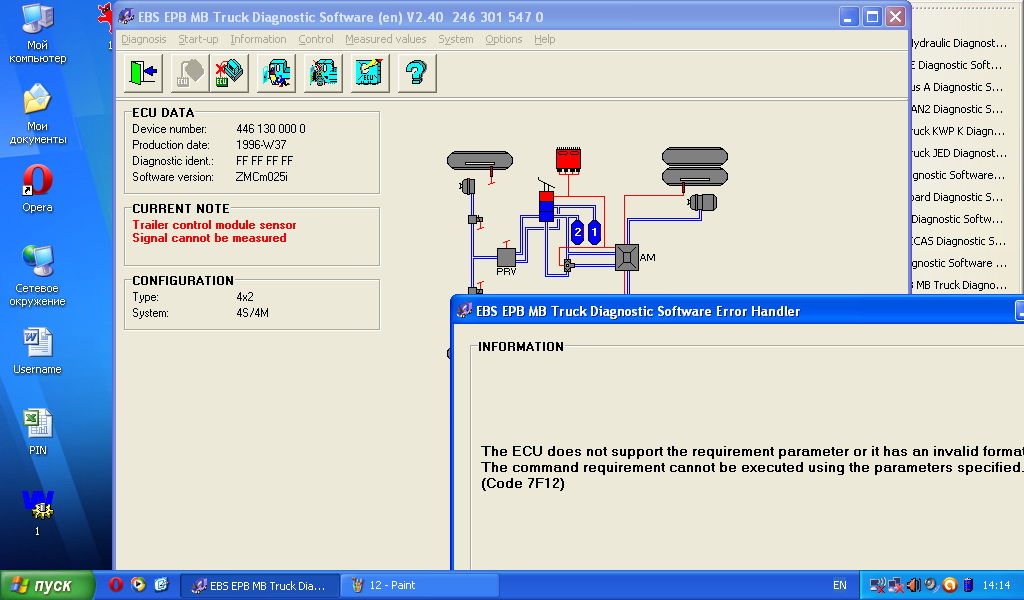

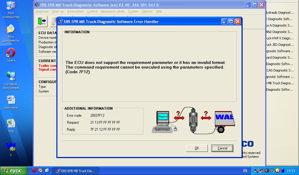

Доброго время суток. Кто может помочь. Mercedes Actros примерно 98 - 00 год( Техпаспорт у водилы, кабина менялась). При попытке диагностики TEXA показала кукиш. После переборки К-линий, которые приходят к диагностическому разему, нашел виновную и откинул. Откуда она приходит не знаю, нехочу жгут потрошить. Прочитал все, кроме WS. В EBS написало бредятину. Решил проверить диагностическим интерфейсом WABCO, подключался к родному разему диагностики при помощи 446 300 340 0. Искал на сайтах, других несуществует. При подключении кидает ошибку и дальше не пускает (ошибка на картинке). К-диагностики у мерсовского EBS нет, а к разему диагностики приходит К. Где и как она преобразовуетса? Буду очень благодарен за любую информацыю.
Кстати, к уровню пола WABCO подключилась нормально.
