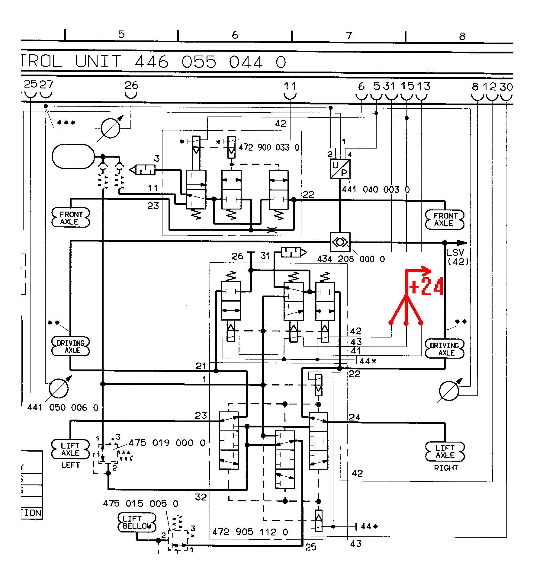

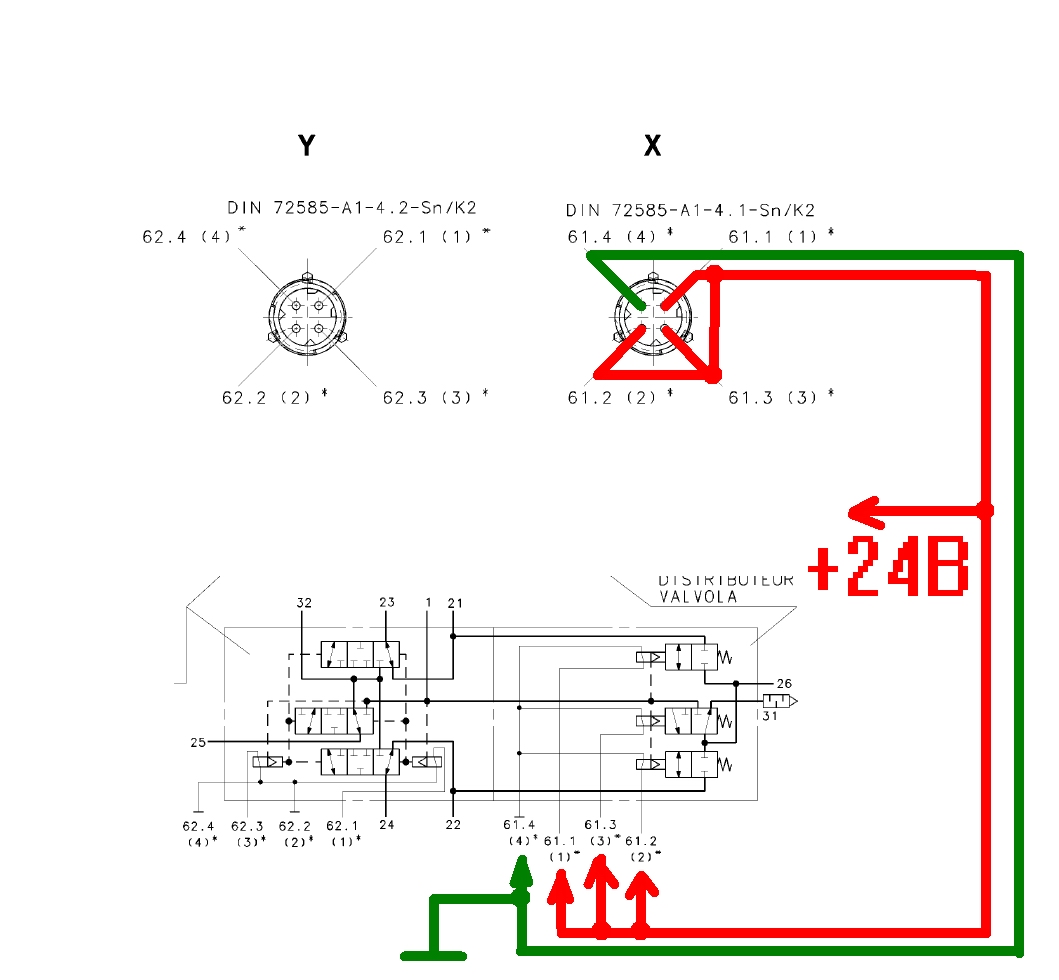

V_I_K
Сообщения: 10
Зарегистрирован: Вт сен 13, 2011 8:35 pm
Откуда: Екатеринбург
Сообщение V_I_K »
syava писал(а): возмите для эксперемента,вызвоните три катушки левой-правой и подём спуск(стоят на одной секции) и подайте на них одновременно питание
Вот так вот я понимаю? Как на схеме запитать?
Ну или вот боле точно (вторая схема) согласно разъема.
+24в схема на разъем..jpg (145.72 КБ) 15078 просмотров
+24в на три клапана.jpg (561.48 КБ) 15080 просмотров
