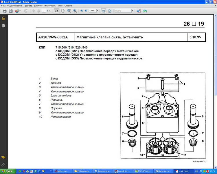

Привет! : Система управления коробкой передач. Блок клапанов GS/EPS
1) 1 34 23 Магнитный клапан MR2 ( - ) Проверить оба магнитных клапан диапазона, кабель и разъемы. При необходимости заменить цилиндр включени диапазона.
2) 1 34 25 Магнитный клапан MR2 ( + )
3) 1 34 21 Магнитный клапан MR2 - // - Проверить магнитный клапан диапазона 2, кабель и разъемы. Заменить при необходимости цилиндр включения диапазона.
За допом в личку :D
Вот скрин снял, тока я не знаю какая у тя коробка, что уж было :D

А вот меня интересует,можно ли приобрести сам солиноид с клапаном,тот что на картинке показан под номером 6? У меня пару дней назад Mercedes Actros с неисправностью коробки был, так там у него один этот солиноид погнуло (вода попала и замерзла), мы его шлифанули, притерли, все работает,но на будущие хотелось бы знать, можно его приобрести отдельно, или может у кого валяется старый.
