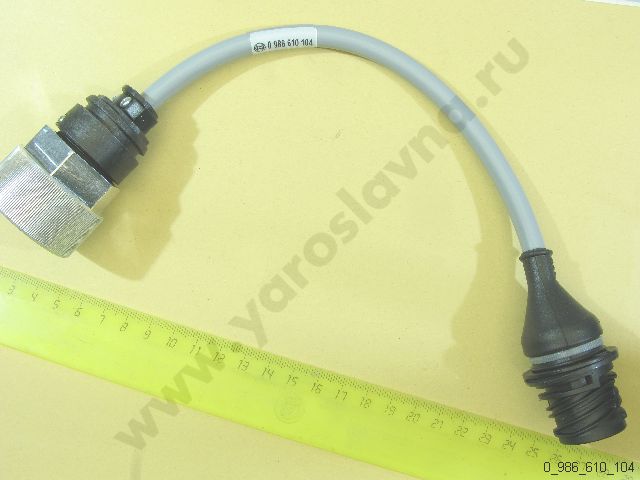

Да беда с этим разъемом. На своей Ивеко тоже мучаюсь. Разъемы эти бошевские, по спецзаказу. С посеребряными вкладками внутри, со временем от вибраций и прочего разбалтывается и начинает коротить, всё покрытие обугливается. Взял с разборки разъем в идеальном состоянии. Через полгода всё повторилось. Пришлось смастерить короткий ключик да и подтягивать разъем на резьбе, когда тупить начинает. Один раз вообще машина встала колом, контакт развалился прям внутри штекера. Думаю если менять, то менять вместе с гнездом что в насосе стоит. По кроссномеру вышел на номер Бош, а в каталогах Бош фотографий нет. Цена 3000 р. и на заказ только из германии, вот и бери кота в мешке... С разъемом что внутри насоса всё куда радужнее, и фотографии есть и в наличии, цена 1500 р.

Кто нибудь может дать номер для заказа этого разъема?

По Bosch'у - 0 986 610 104. Это Кабель-переходник.
