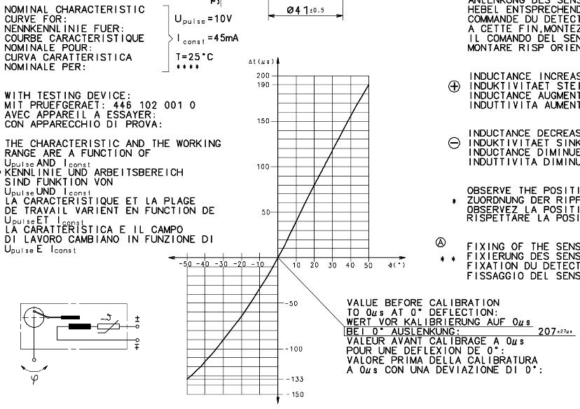

Уважаемые коллеги,
так как многие участники форума не в курсе принципа работы датчиков ECAS WABCO 441 050 … 0, считают их потенциометрами и обсуждают активное сопротивление этих датчиков в качестве основной характеристики в других темах форума, поясню работу датчиков ECAS WABCO 441 050 … 0 в этой теме.
Прилагаю характеристику датчика ECAS WABCO 441 050 010 0,
см. чертеж http://inform.wabco-auto.com/intl/scripts/download.php?from=&lang=&keywords=&file=../../intl/drw/0/700.pdf
(Просмотр изображений доступен зарегистрированным пользователям).
Датчики ECAS WABCO 441 050 … 0. Принцип работы. Взаимозамена

Характеристикой датчика ECAS WABCO 441 050 010 0 является индуктивность. Электронный блок управления ECAS WABCO (ECU ECAS) подает на датчик импульсы 10 V и согласно внутреннему таймеру отсчитывает время до нарастания тока в цепи датчика до 45 mA. График характеристики датчика ECAS показывает время нарастания тока до 45 mA в миллисекундах в зависимости от угла поворота рычага датчика от номинального положения.
Изменения в сопротивлении электрической проводки (например, окисление) приводит к изменению времени нарастания тока в цепи датчика до 45 mA и характеристика датчика меняется. Поэтому для исправной работы ECAS важна исправная проводка к датчикам ECAS.

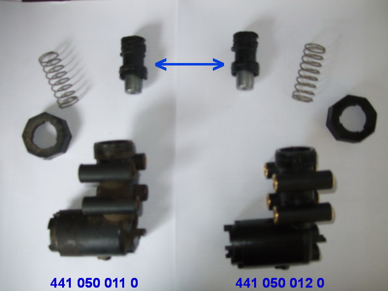

Датчики ECAS WABCO 441 050 … 0 имеют одинаковые кривошипные механизмы с однотипными катушками индуктивности и сердечниками. Однако в датчиках с различными номерами (например, 441 050 011 0 и 441 050 012 0) могут использоваться различные по характеристике дополнительные сопротивления, из-за которых характеристики датчиков будут отличаться.
Так, в датчиках ECAS WABCO 441 050 011 0 используются компенсационные температурные резисторы, а в датчиках ECAS WABCO 441 050 012 0 – не используются.
Переделать один датчик в другой не сложно, достаточно поменять компонент, содержащий сопротивление, определяющий изменение характеристики датчика, см. фото.
