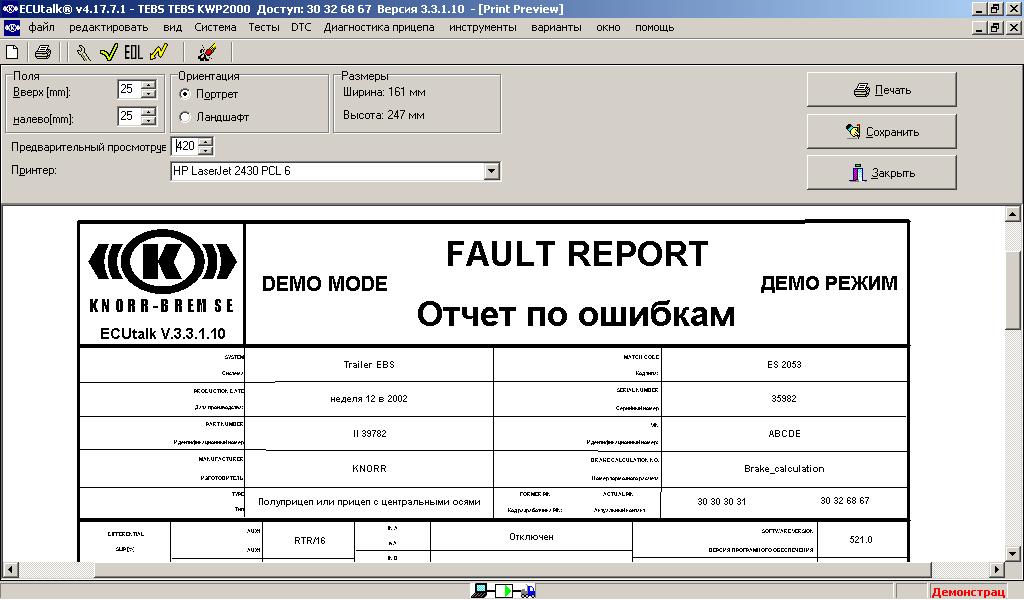

согласен с Анатолием...добавлю от себя, что для болле точного диагноза, можете поискать диагноста с интерфесом KNORR-BREMSE NEO. В любом случае он должен показать или распечатать протокол DTS. Примерно такой, как на изображении.

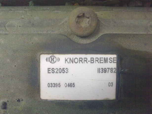

Вчера цеплял точно такой же прицеп с таким же модулятором KNORR-BREMSE (чтобы точно быть уверенным что это не тягач).Тягач исключаем.
Вообщем вот на этом модуле есть снизу две сбросных боклуши и при включении зажигания происходит два пшика (первый пшик с одной баклуши второй со второй) а на моем прицепе эти два пшика есть но они глухие и как будто внутренние-воздух с баклуш не пшикает-может подобное у кого то было
До сервиса я пока не добрался
Вот я думаю может в модуле что нибудь подклинеть?

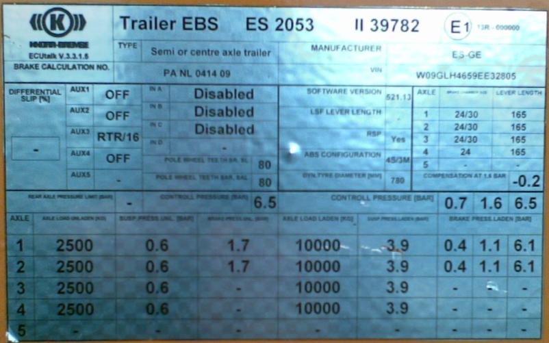

Всем добрый день! По причине идентичности модулятора на моем полуприцепе с модулятором автора темы решил новую тему не создавать.
Проблема: не работает EBS. Пробовал с разными, заведомо исправными, тягачами (MAN) и кабелями. Результат стабильно отрицательный.
О прицепе - новый п/прицеп ES-GE; данные с таблички - на фото (в приложении);
Подозрения (ИМХО):
1. Неправильная (нестандартная) распиновка кабеля EBS на п/прицепе;
2. Проблемы модулятора / проводки.
Пути решения (ИМХО):
1. Ищу толкового диагноста поближе к Харькову - т.к., к сожалению, все знакомые работают только с WABCO и по KNORR-BREMSE произвести диагностику не в состоянии (нет оборудования).
2. Возможно у кого-то из коллег есть похожая коплектация / проблема?..
Заранее спасибо за комментарии / советы.

Anatoli писал(а):В Харькове есть несколько приборов KNORR-BREMSE. Прицеп TRAILOR? 4 оси?
Да, полуприцеп ES-GE 4.VOT-25-40-4H (4-хосный).
Буду признателен и за один контакт с владельцем прибора! :D
