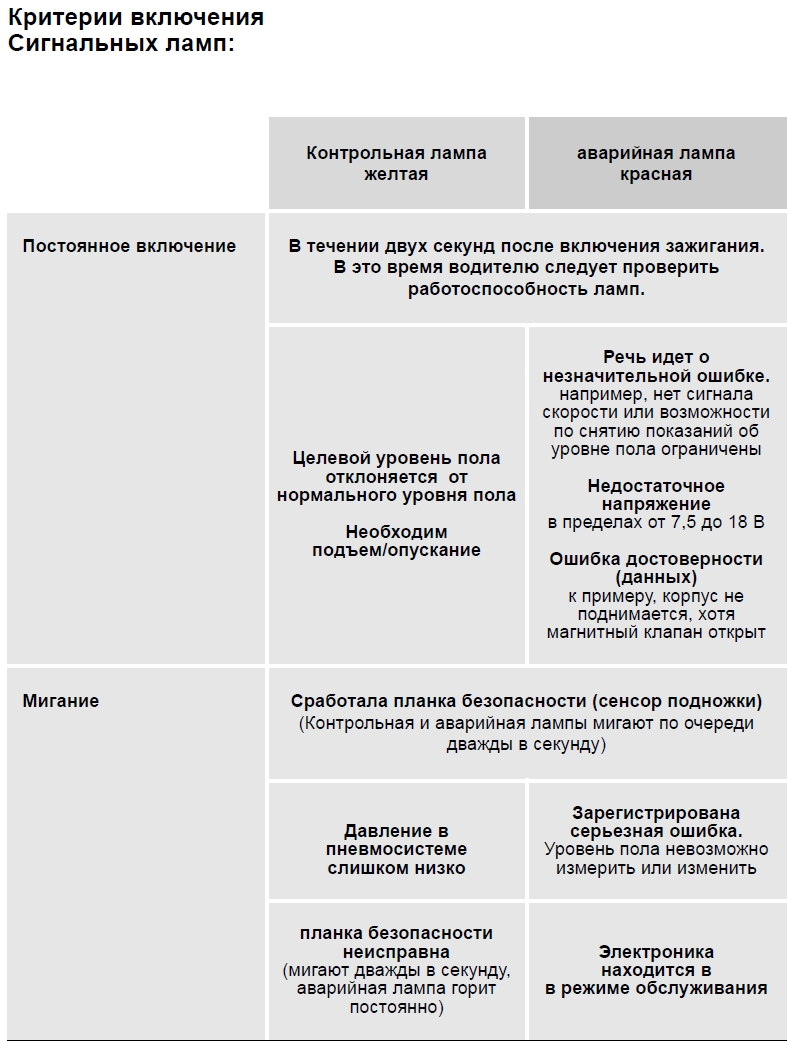

Вопрос к специалистам по ECAS : В чем принципиальная разница постоянного горения и мигания красной лампы ECAS при включении зажигания?
Был MAN 2000. Горит постоянно, при вкл.зажигания, красная лампа ECAS. При этом всё работает. Калибруется на ура. Блинк код показывает 3 длинных. В реальности катушки все по 64 Ом.
Машина уехала, загадка осталась.

valtruck писал(а):Вопрос к специалистам по ECAS : В чем принципиальная разница постоянного горения и мигания красной лампы ECAS при включении зажигания?
http://inform.wabco-auto.com/intl/scripts/download.php?from=/intl/en/informpm.php&lang=&keywords=&file=../../intl/pdf/815/00/28/8150800283.pdf
http://inform.wabco-auto.com/intl/scripts/download.php?from=/intl/en/informpm.php&lang=&keywords=&file=../../intl/pdf/815/000/401/815_401.pdf

спасибо вабкоману за ответ!
