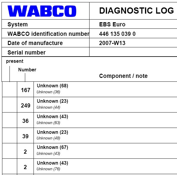

Нужна помощь по расшифровке кодов DAF XF105 EBS
номер блока 446 135 039 0
Какой версией софта диагнозишь?? Я гляну на работе(у меня тоже просто не самая свежая) но если твоя програмулина пишет неизвестно, то наверное софт надо повыше уровнем.
какие там могут быть розшифровки??? :shock: Система вабкина , интерфейс тоже!? Либо прикурка и непонятки с блоком в виде "битых мозгов", либо проблемма в компе и ПО - неможет быть все так плохо!
Попробовать надо стереть все к чертям и попробовать что/то менятьв конфиге блока - если блок с причудами он обычно недает ниче с собой сделать

Версия софта Ebs Euro V1.70, машинка приехала и лампочка Ebs как всегда потухла, когда подключился все ошибки неактивны, стер, поехали кататся Ebs больше не загоралась, машина пока работает нормально никаких проблем, но почету так написало?
Да скорее всего,как говорит Вова где то либо варили,либо прикупивали от чего появились паразитные сбои не класифицируемые програмой диагностики....

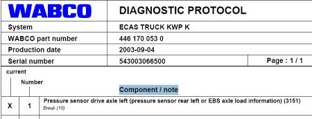

Много размышлял о этих крякозябрах,
посмотревши протокол другой программы,
пришёл к выводу:
беру пример с одного кода неисправности,
рис. 1
167 Unknown (68 )
Unknown (36 )
рис. 2
1 Pressure sensor drive axle left (3151)
Break (10 )
в верху над ними стоит:
Component / note
перевод Компонент / Примечание
Открываю установленую Ebs Euro версия 1.70
внутри есть несколько файлов с расширением .fkd
открываем блокнотом любой, внутри есть подпункты:
[Komponente] - Компонент
[Fehlerart] - Дефект
Это и есть они родимые ошибки, для каждого блока отдельный файл
Мой блок не включён в этот список, по этому ошибки определил но опознать их не смог
Посмотревши списки ошибок для других блоков, Вывод:
Unknown (68 )= TCV (solenoid)
Unknown (36 )= Interruption
Если у когото есть версия моложе 1.70 киньте файлики с разширением .fkd на мыло
хочу 100% убедится v31vvv@gmail.com
может кому пригодится
