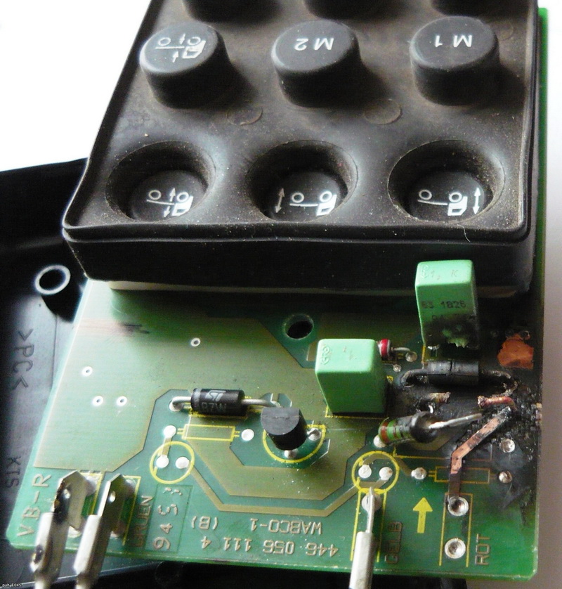

Пульт ECAS WABCO. Что это за радиодетали?
На платах блоков управления и пультов встречаются такие детали. на фотографии цвет зеленный, корпус прямоугольный.
Буду признателен за подсказки.

А зачем же лезть в электронику незная даже как называется деталь???
Это прямоугольнозеленыйтрандефедер....

силовые реле, вроде.
В пульте от какой модели техники ?
А то они разные бывают, на 3 В и на 5.

если мне не изменяет память,то это микро реле ,которые управляют кранами пневмоподвески.

Похоже у тебя кран управления замкнул, потому реле на пульте и сгорело. Так-что надо будет и кран поменять.

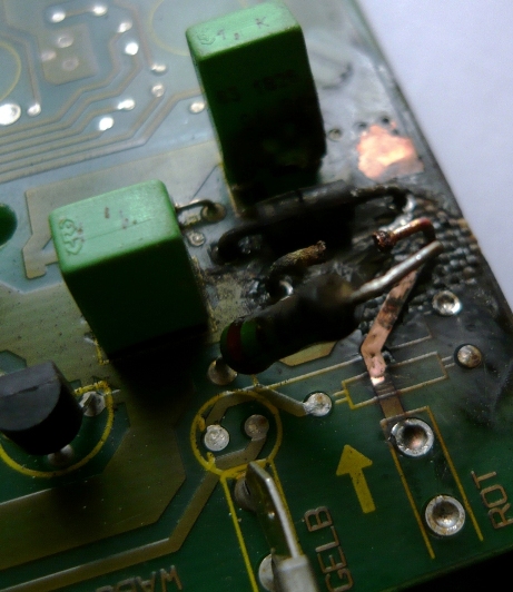

На снимке плата пульта управления пневмоподвески, в таком-же состоянии был и сам блок управления ECAS, и ABS. Мозги автономки выжили, - сгорел лишь предохранитель. Водитель говорил, что прикуривал от другой машины :lol: , Но, не впервый раз с подобным встречаюсь, - все таки выбил признание: тещей оказался сварочный аппарат :)
Испарившийся элемент - диод с барьером Шоттки, треснутый корпус - защитный диод.Ну и, часть дорожек погорело.После замены на исправные элементы как правило, все работает...речь не о ремонте.
НО, а все-таки, чего это немцы туда еще впаяли? :roll: ...любопытно)))
Сверху надпись "1, К"
сбоку "63 1826"
ну и еще ниже год и неделя выпуска.

харош прикаліватса, конденсатор то бумажній 1 мкф 63 вольта.

Anatoli писал(а):харош прикаліватса, конденсатор то бумажній 1 мкф 63 вольта.
Анатолий, тут такую ветку раздули, а ты, иностранец)))) бац и все закрыл :D
Спасибо!
Ремонтировал в полевых условиях, кроме тестера и паяльника ничего не было, обратил внимание, что и в пульте и на блоке управления стоят эти, немецкие цветные)))) и впараллель защитному диоду. Подумал, что если и конденсатоы, то зачем такие, в таких "специфических" корпусах? CHIP-керамика чем не устраивал?
Пульт уехал отремонтированный, проверенный, но, в качестве запасного. т.к к моему приезду был привезен новый пульт А чтобы и машина уехала отремонтировал еще блок управления пневмоподвеской ( от ремонта ABS отказались, блин не хотят они его, а мне так нравиться их ремонтирорвать даже приспособления специальные сделал).
