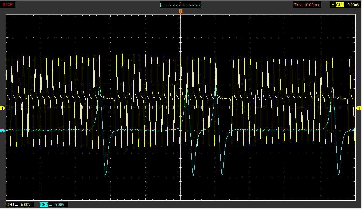

снял осцилограмму синхры. пробовал менять полярность датчиков колен/распред - без изменений.

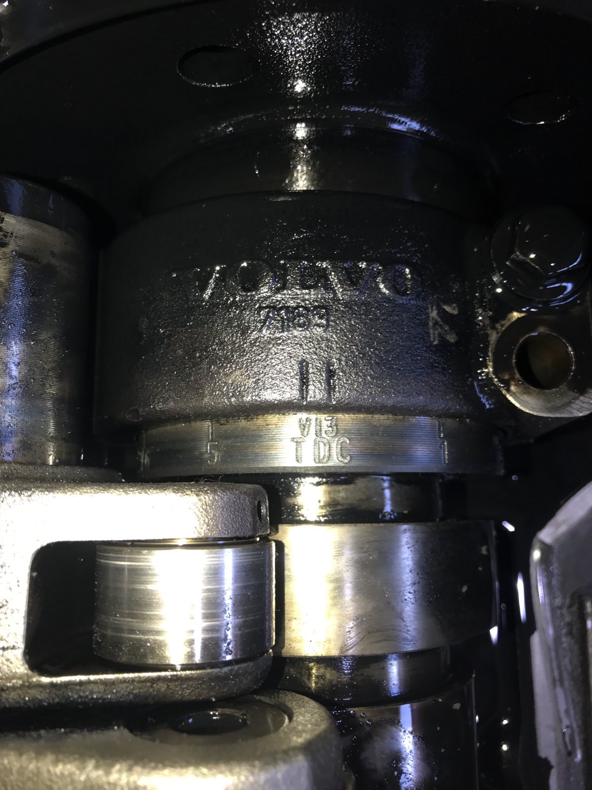

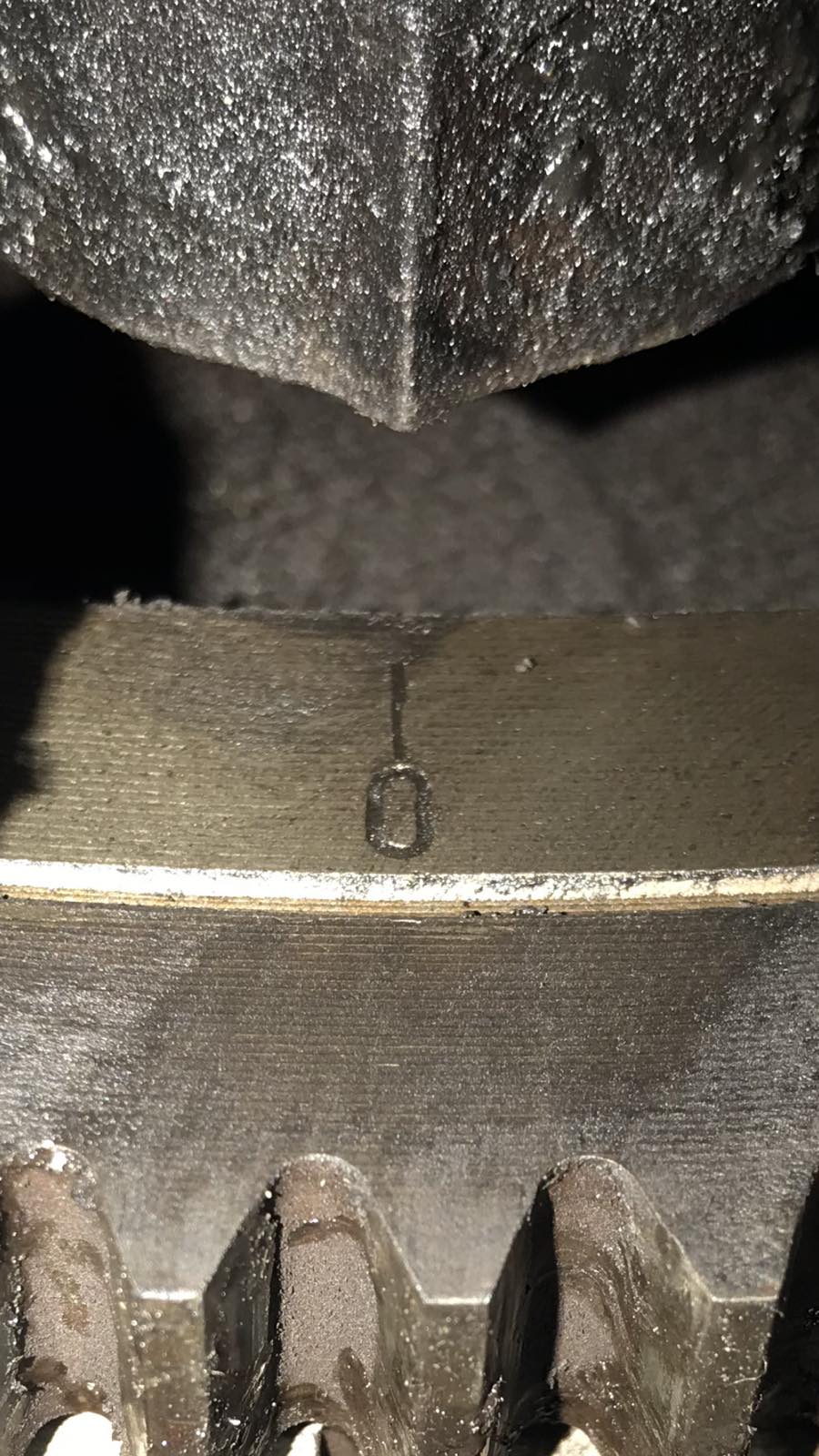

картинки с синхрой, фото от моториста и таблички с двигателя добавил.
табличка с двигателя 2.jpg (174.3 КБ) 59986 просмотров
табличка с двигателя 1.jpg (218.24 КБ) 59986 просмотров
моторист 2.jpg (248.82 КБ) 59986 просмотров
моторист 1.jpg (222.42 КБ) 59986 просмотров

СТРАННО, осциллограмма есть, а параметров датчиков нет, или в них не бум бум.

sashok21 писал(а): Чт фев 08, 2024 9:47 am СТРАННО, осциллограмма есть, а параметров датчиков нет, или в них не бум бум.
да, норм. на первой сек прокрутки стартера давление топлива 1,7-1,9 , затем доходит до 2,4
