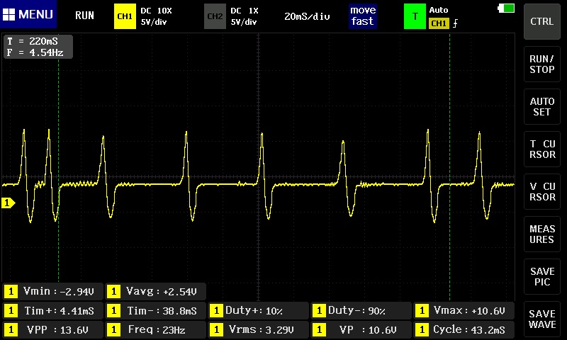

Осциллограф видит на входе ЭБУ датчик коленвала и распредвала, они же основные на формирование импульса на PLD секции? датчик распредвала только корректирует впрыск.

На PLD секцию подключали светодиодную контрольку, тестер и в конце концов осциллограф, ни каких изменений на приборах

Опять же даже если не правильно сделали замер на секциях, то впрыск был бы, хоть и не правильный по фазе, соответственно хоть чуть чуть бы пошел дым. Но его нет! На эфире тарахтит пока его брызгаешь.
