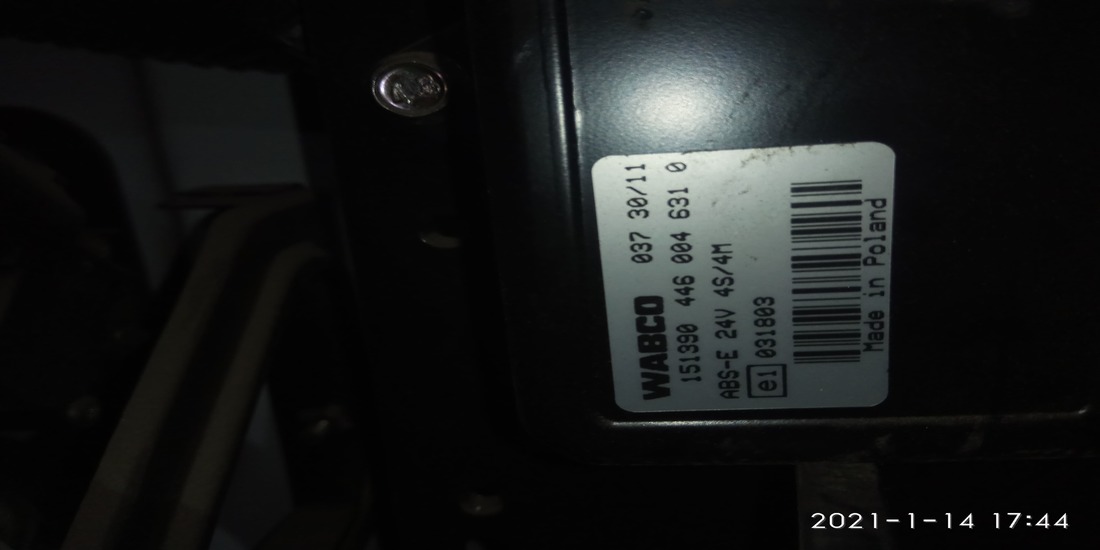

Стоит блок ABS E 4S/4M

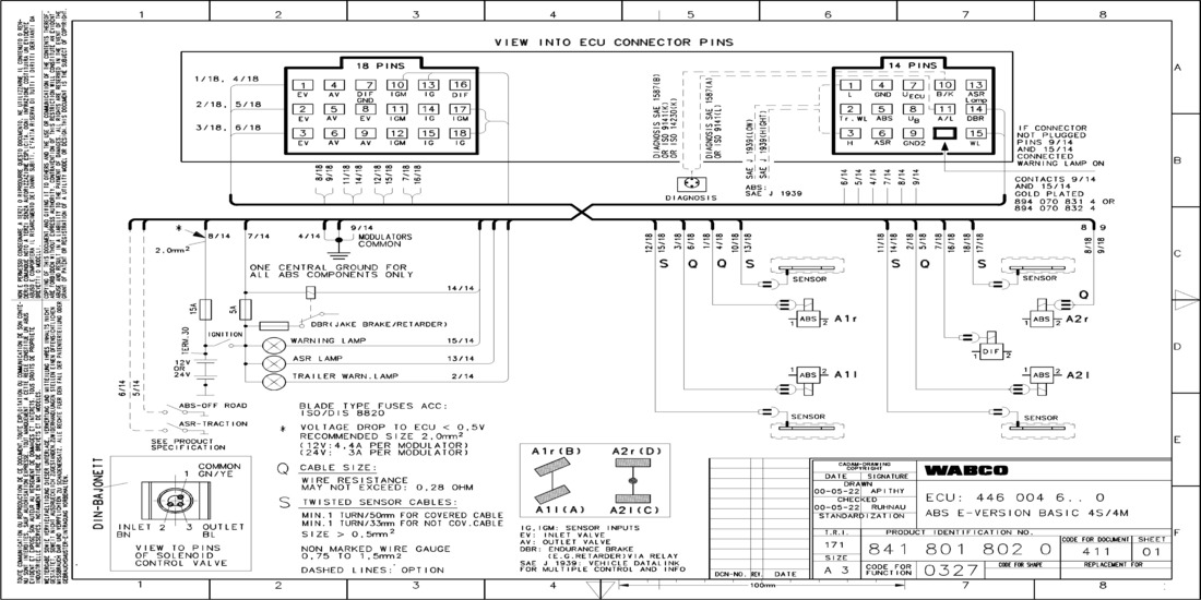

пробовал подключится wabco программой ebs euro
по схеме как на рисунке
подключался на 14 пиновый разьем
на 4 pin минус
на 7 pin плюс
на 10 pin К-Line
на 11 pin L-Line
Не выходит на связь! может для этого блока другая программа нада???
ZOT
Сообщения: 70
Зарегистрирован: Вт мар 12, 2013 6:50 pm
Откуда: Россия,Краснодар
Re: ABS Daewwo Ultra Novus
Сообщение ZOT »
ABS D+ поддерживает данный блок.
