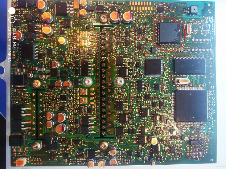

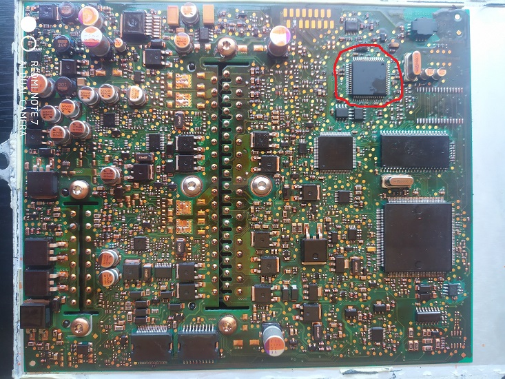

Добрый день подскажите по данному авто сгорел блок управления родной 001 446 65 40 , приехал с разборки с другой маркировкой , донор-003 446 30 40 , подойдёт ли если перелить фулл? данные по авто vin WDB6703231N121961 814D 2005 год двиг. OM904 объём 4249
фото моего блока и донора в архивах

Блоки управления аппаратно разные. Программное обеспечение в них не совместимо. В родном блоке управления мощность - 90кВт, в доноре скорее всего 110кВт. Точнее сказать невозможно, так как закрашен синей краской номер прошивки. Завести на блоке - доноре можно. Но для этого может потребоваться отключение иммобилайзера. Дилерское диагностическое оборудование это сделать не может. Нужно специальное оборудование.

Добрый день, я долго отсутствовал, на этой неделе добрался до авто, перелил eeprom, flash, машину завёл на доноре 4 цилиндра работают но машина в аварии повышены обороты и нет связи с блоком MR, а в FR висит ошибка 0203-шина Can нет связи с блоком управления двигателя на родном блоке не работают только две PLD но связь с блоком MR есть
Кто в теме :
Это неисправность донора или из-за разности в железе, хотя и разница не большая. Can на блоках 1й2 пин 43 оМ , я так понимаю диагностика сначала опрашивает по К-линии блок FR , а через него идет опрос MR блока?
В блоках разница только в процессорах моторолах в родном 3D33J в доноре 0L72A, которые на плате в верхнем правом углу
Хотелось бы разобраться , а то не за дёшево блок взяли, продавец рвал волосы на жопе , утверждал всё будет работать... пи-р!!
Кто в теме :

Для начала, покажите мне к-линию в FR. Там все (почти) через приборку INS. Ну а на Ваши вопросы ответил уже Вячеслав.filterpluse писал(а):я так понимаю диагностика сначала опрашивает по К-линии блок FR , а через него идет опрос MR блока?
