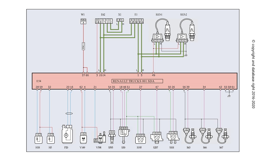

Ребята кто сталкивался с проблемой по датчику противодавления выхлопной системы, пишет ошибку обрыв датчика...может кто схему подкинет.. заранее благодарю! :roll:

elektropower писал(а):Ребята кто сталкивался с проблемой по датчику противодавления выхлопной системы, пишет ошибку обрыв датчика...может кто схему подкинет.. заранее благодарю! :roll:
"Твой",- S101. Мне не попадались с обрывом, обычно неправильные значения давали. И конденсат ещё из них вытекал.
Renault T_0001.2.jpg (108.11 КБ) 9961 просмотр
