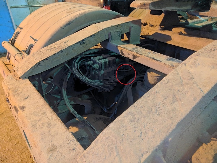

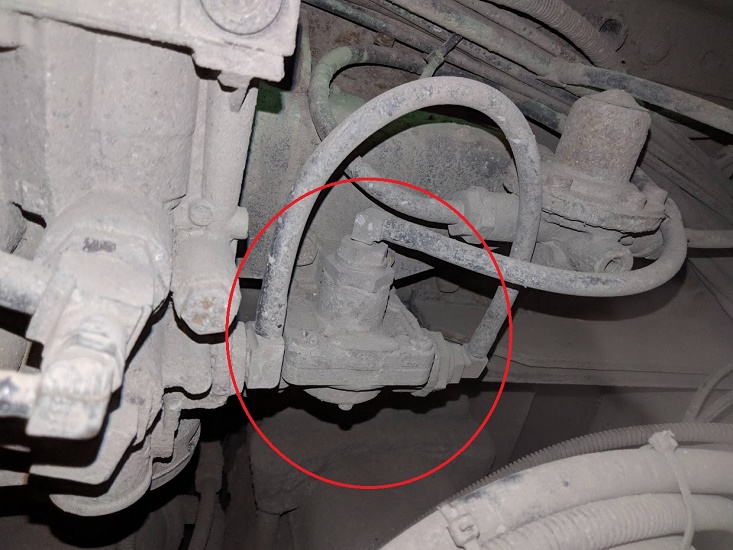

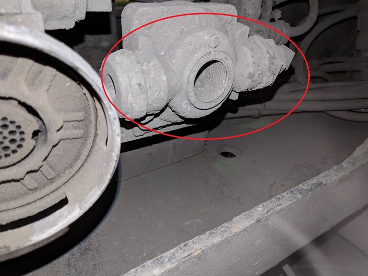

Ман ТGA 2002 года .
При регулировке высоты подвески , подушки на 2 и 3 оси накачиваются . Но потом , в течении 20 минут спускают .
В задней левой части рамы , перед блоком клапанов , есть утечка воздуха .
И сильная .
НА фото обвёл .
Подскажите , что это и есть ли связь ?

Машина 6х2 с подъемной осью посередине? Отсоедините трубку, которая идет от блока клапанов к тому клапану, что вы обвели, и послушайте, откуда шипит - из блока клапанов или из обведенного клапана?

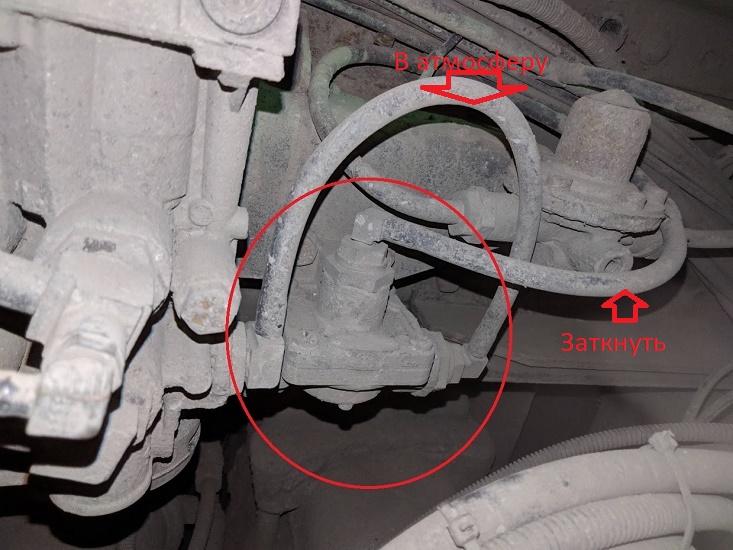

Открутил этот обведённый клапан .
Купил новый . Поставил .
С ним не сбрасывает давление с подушки оси ленивца . ТО есть , поднял и обратно не опустить .
Если откинуть трубку которая уходит в большой блок клапанов , а вторую заткнуть , то ленивец понимается и опускается

Я проверил .
Просто написал не чётко ответ . .
При опускании оси , дует из блока клапанов . Сильно .
В остальных случаях не дует неоткуда .
Ось поднимается нормально

Matr писал(а):При подъеме-опускании оси он и будет дуть из блока клапанов.
Выше описывал .
Дует только при опускании .
При подъёме - нет .
Это если шланг с блока клапанов откинут , а второй шланг пережат . ( картинка выше )
Если прикрутить все шланги на место не уходит давление с подушки подъёма .
Всё 3 надувает .
