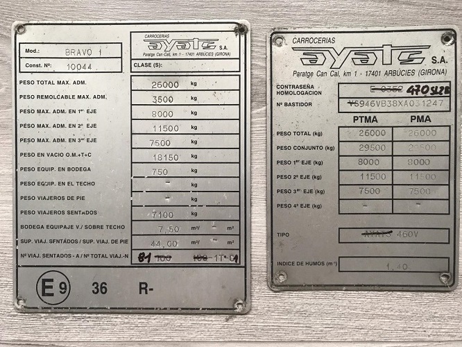

Помогите со схемой на автобус AYATS BRAVO1
Приехал на ремонт, и нет ни одного листа с доками.
Проблемма в том что не выключается зажигание, ну и естественно не глохнет, пока не вытянеш релле на EDC
Мотор MAN Кпп ZF AVS 180.
