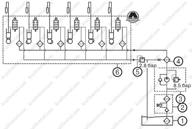

UPEC 1-го поколения
1327396 - редукционный клапан DAF 2.8 bar (Цена на 15.12.19: ~9000 руб)
0414755005- давление в PLD и в верхней и в нижней части секции 2.8 bar (циркуляция топлива: в верхнюю часть заходит топливо, проходит через секцию, в нижней выходит.)

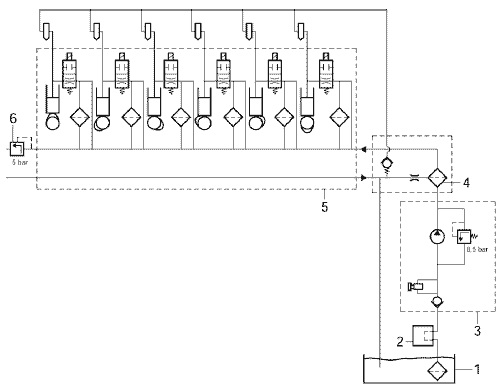

UPEC 2-го поколения
1622831 - редукционный клапан DAF 5.2 bar (Цена на 15.12.19: ~7500 руб)
0414755008- давление в верхней части 5.2, в нижней обратка ~0 bar. (циркуляция топлива: основной поток только заходит в PLD, поток ДТ не проходит через нее)

UPEC 1-го поколения
UPEC 2-го поколения

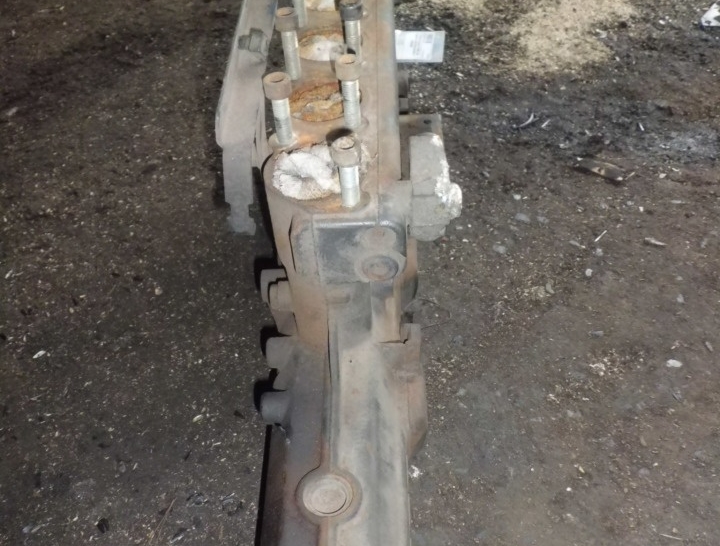

0414755008 UPEC 2 - давление в верхней части 5.2, в нижней обратка ~0 bar. ([i]циркуляция топлива:[/i] основной поток только заходит в PLD, поток ДТ не проходит через нее)Я ставил как-то корпус и распредвал UPEC 2 взамен UPEC 1. Отличия минимальны. На корпусе UPEC 2 просто глушим лишнии отверстия и откручиваем отверстие под прямой редукционный клапан, меняем датчик температуры топлива с UPEC 2 т.к. резбы отличаются и на алюминиевой крышке ТННД пересверливаем отверсие под направляйку и наводим порядок с железными трубками...
P.s. И кстати UPEC 2 так же можно поставить прямой клапан подобия A9060921210, впереди имеются заглушки и расстояние до насос гур позволяет. В UPEC 2 сделано так много заглушек, что фантазируй как хочешь))
