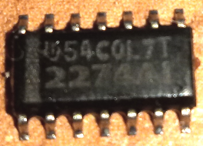

Здравствуйте. Нужна подсказка. TEBS-D. Не показывает данные давления на желтой головке и в подушках. Изначально 0.0 бар на желтой и прочерк - бар на подушках. Вскрыл модуль. Перепаял датчики не помогло. Перепаял контроллер отвечающий за датчик давления в подушках, вместо прочерков появилось 0 бар, но отклика на давление нет. Попробовал такой же контроллер перепаять и на датчик давления желтой головки и после появились прочерки и на желтой и на подушках - бар. Все остальные компоненты вроде сходятся с показателями донора. может кто то знающий подскажет, поделится чем нибудь.... и ошибка висит по датчику давления в подушках: Данные измерений внутреннего датчика нагрузки на ось ниже действительного рабочего диапазона. Вероятно, имеется короткое замыкание сигнального провода на + 24 вольта.
2019-11-25 12-44-14.JPG (109.53 КБ) 11728 просмотров

по заданному вопросу сказать ни чего сказать не могу, но по желтой и по подвеске можно выносные поставить
Re: WABCO TEBS-D Не изменяются данные по датчикам давлению..
поставил бы выносные датчики и не надо разбирать модуль.
