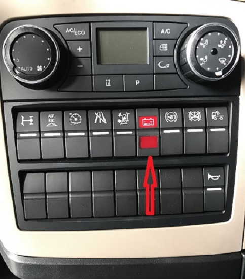

MAN TGX 18.500 2017-го года, VIN: WMA06XZZ7HM750429, при разряде аккумуляторов до 24,5 вольт начинает мигать "клавиша" с символом батареи и издаётся звуковой сигнал в приборной панели. При этом всё равно, какое время суток. Если это происходит ночью, то водитель уже не сможет спать. Если возможно, то каким образом можно отключить звуковой сигнал?

Я до 2008 года и сам ездил, и знаю, как это всё в дороге нужно. И ни какие вторые комплекты АКБ (Вы сами в это верите?!!) ни кто не ставил(бак что-ли снимать один?:):)). А вот зачем пищалку было ставить, которая ночью спать не даёт? И как её отключить ничего не сломав при этом? Была бы она вместе с той "клавишей", то всё решалось бы просто,- отключил фишку и всё. Так ведь она в приборке пищит.

Добрый день. Чтобы отключить вывод оповещения системы контроля состояния АКБ, отсоедините от приборной панели провода 14106 (разъем приборки X1/2) и 14107 (разъем приборки X1/6). Должно помочь.
