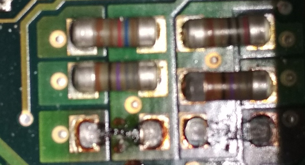

Парни подскажите номиналы резисторов которые отвалились?
вабко С111.jpg (185.92 КБ) 15221 просмотр

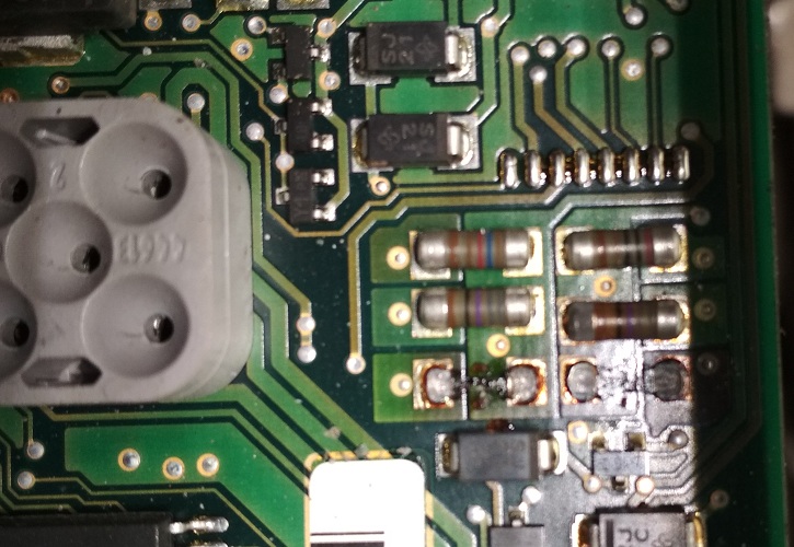

Фото
вабко С22.jpg (150.8 КБ) 15219 просмотров

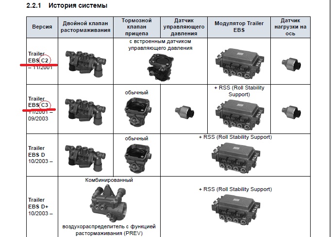

TEBS КАКОЙ
Стакан
Сообщения: 518
Откуда: Чебоксары
Re: Tebs C C2
Сообщение Стакан »
qqqqqq09 писал(а):TEBS КАКОЙ
В заголовке есть...
Tebs C C2 02 года
qqqqqq09
Сообщения: 428
Откуда: тверь
Re: Tebs C C2
Сообщение qqqqqq09 »
Нету такого
Стакан
Сообщения: 518
Откуда: Чебоксары
Re: Tebs C C2
Сообщение Стакан »
qqqqqq09 писал(а):Нету такого
тебс с.jpg (93.3 КБ) 15107 просмотров
Re: Tebs C C2
C2- с датчиком и выключателем в главном тормозном, C3- только с датчиком давления. Ещё были с дополнительной платкой, поверх основной, на которой две ЕЕПРОМ были.
Re: Tebs C C2
два резистора по 274 Ом
Стакан
Сообщения: 518
Откуда: Чебоксары
Re: Tebs C C2
Сообщение Стакан »
Anatoli писал(а):резистора по 274 Ом
Спасибо Толя...
а сколько ватт, 0,25 ?
От чего они могли отгореть?
Re: Tebs C C2
они такие же как и те что остались. там 830 ом и 1.6 ком. это кан 24 вольта.
