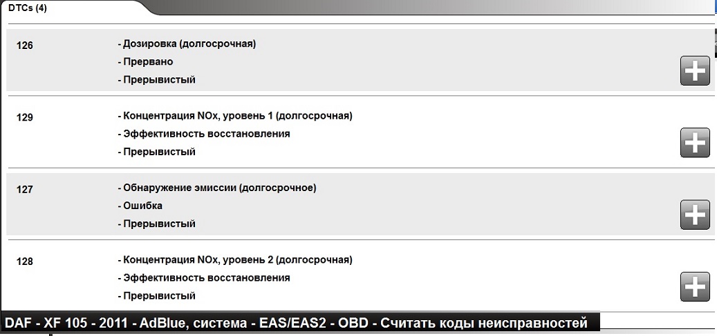

помогите что делать с эти ошибки. DAF 105, 2011 год
очистил ошибки но всё равно появится

У вас есть возможность(диагностика показывает ли) посмотреть концентрацию выхлопных газов в ppm на обоих датчиках NOx при движении? Сброс данных ошибок невозможен из-за требований действующего законодательства. Ошибка сохраняется в памяти 400 дней. Сбрасывал TEXA, только если она подключена к интернету и после устранения поломки.

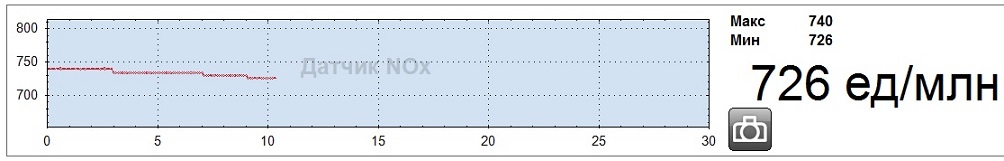

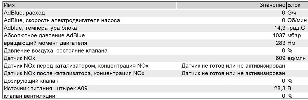

ошибки сразу появится на блоки адблуе , но на табло жёлтый предупреждающий ошибка '''выплох отработющий газов''' появляется через 1000-2000 км
почему здесь не активирован или нет показание про датчиком
- Датчик NOx перед катализатором
- Датчик NOx после катализатором
заводил машину через гдета 10 минут и эти графики полученный,
температура снаружи была где то 10 градусов,
температура охлаждающей жидкости 30-35 градусов
как вы определили? катализатор изношен. либо отрезание датчиков сажи, либо замена катализатора

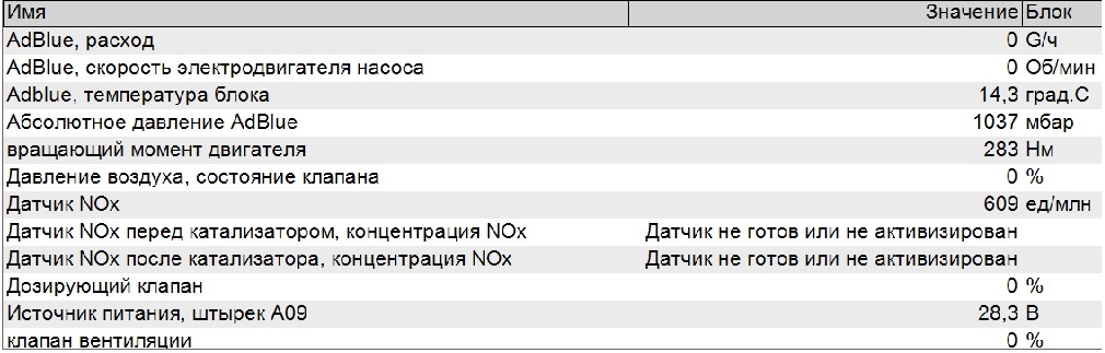

поделитесь если есть Типовые параметры для диагностики
Re: Ошибки Adblue DAF 105- помогите
количество частиц сажи вы увидите когда система нейтрализации выйдет на режим, а это надо проехать 10-20 км. У автомобилей с пробегом 1000000 км, и после нашего топлива, катализатор не справляется с сажей.

У вас здесь указаны групповые неисправности 126, 127, 128 и 129. Возможно ваше диагностическое оборудование при нажатии на каждую отдельную эту неисправность покажет код неисправности типа 61-0, 115-1 и т.д., и т.п., а по этому коду можно будет точно сказать, что неисправно. Например: Групповая ошибка 126,- Прерывание дозирования AdBlue, а "под ней" покажет код неисправности 61-0, что расшифровывается, как "Линия подачи AdBlue замерзла/забита", но высветило групповую ошибку 126, так как код неисправности 61-0 относится к этой группе. В EAS-2 4 групповые неисправности и 91 кодов неисправности.jonazizbey писал(а):Добрый Вечер друзья
