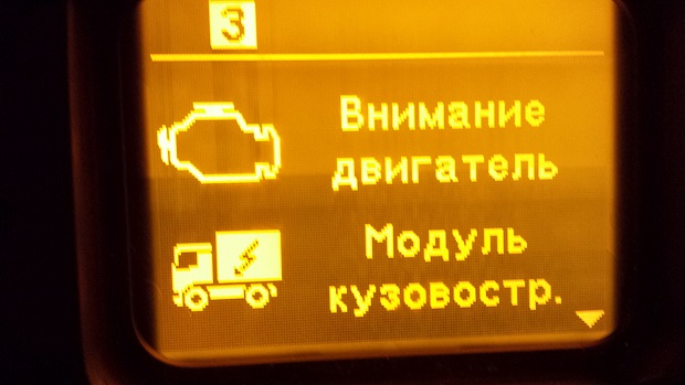

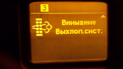

Доброго времени всем!
друзья что за ошибка модуль кузовостр DAF105.460 2011г

Re: ошибка модуль кузовостр Даф 105.460 2011г
модуль ВВМ
а остальные ошибки не сильно интересуют ??
К сожалению, блок BBM (черная коробочка , установленная немного правее и глубже блока предохранителей)не является эталоном надежности . А раскошеливаться на 60тыр(новый), не каждый захочет. За прошедший месяц встречал 2 аналогичных автомобиля примерно такого же года выпуска.
Может просто предохранитель перегорел. Если авто седельный тягач и работает без надстройки, то целесообразно его просто удалить (блок bbm)
раньше не была ошибки, все в норме была,
окола неделя назад звонил водитель этого тягу, сказал что стеклоочиститель не работает
по телефону ему объяснил предохранитель 15A/ 25 E075 проверить и поменять. и если нет наличие то поставить от запасных предохранителей. он поменял предохранитель стеклоочиститель работал,
приехал и говорит такой ошибки появилось. проверил все предохранителей, все OK
по моему он пыталось брать предохранителей от одна из эти E390, E357, E396. который стоит на блок BBM , блок адблуе
если вытащить эти предохранители в включенный зажигание то появится ошибки связано с фотки.
адблуе работает. другога ограничение или неисправность тоже не соблюдалось.
плохо что сканер не приехал ещё , заказал Delphi 150 уже месяц назад.
