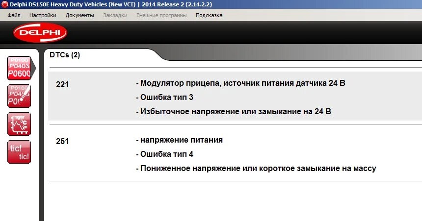

Привет. WABCO TEBS-D ....140 модуль...
Имеются две ошибки:
221 избыточное напряжение или замыкание на 24в
251 Пониженное напряжение или короткое замыкание на массу
Если очистить ошибки, то 221 стирается, а 251 остается. Но если выключить\включить зажигание или снять\поставить перекидку, то снова появляется 221 ошибка.
Провод от розетки до модулятора проверял на замыкания, под нагрузкой каждый пин, на 30 и 15 клемму приходит питание.... Сам модулятор что-ли умер???

Имеются две ошибки:

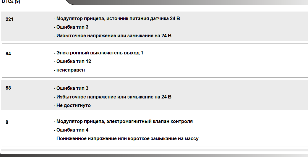

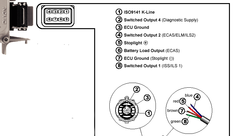

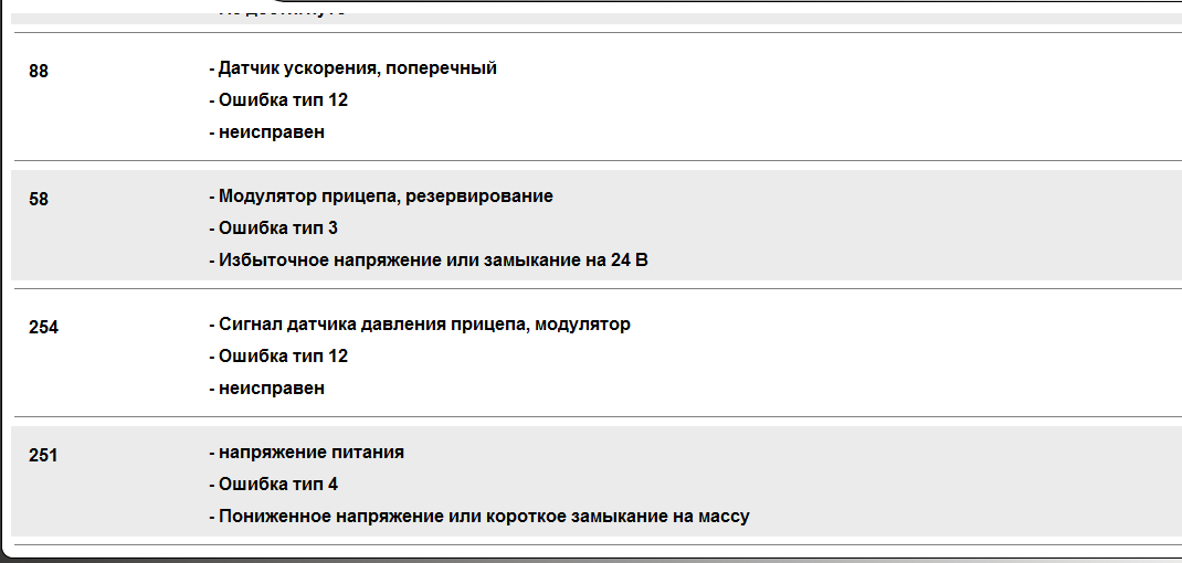

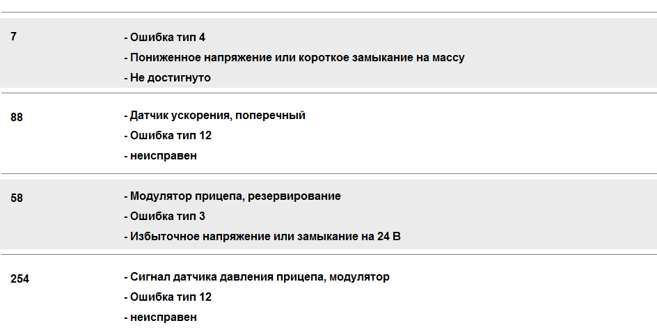

Подал я на 5 и 7 пин напряжение на диагностики разъем, там есть резервное питание от стоп сигналов, высыпались еще ошибки. похоже и правда модулятор кончался.

Фарную лампу на ват 50 в руки и под прицеп. Проверка нагрузкой на разъеме питания. Два плюса, две массы если есть, тогда точно блок. Зачем на CAN линию то напряжение подавать (7пин), и на контроль (5) не понятно вообще??
Re: Ошибки WABCO TEBS-D (Пониженное напряжение или ....
Sellim74 писал(а):Зачем на CAN линию то напряжение подавать (7пин), и на контроль (5) не понятно вообще??
ctekk писал(а):Подал я на 5 и 7 пин напряжение на диагностики разъем
Игорь не распинайся для чела с этим пакетом знаний можно и &380 подавать для проверки 5 и 7Игорь писал(а):Sellim74 писал(а):Зачем на CAN линию то напряжение подавать (7пин), и на контроль (5) не понятно вообще??ctekk писал(а):Подал я на 5 и 7 пин напряжение на диагностики разъем
