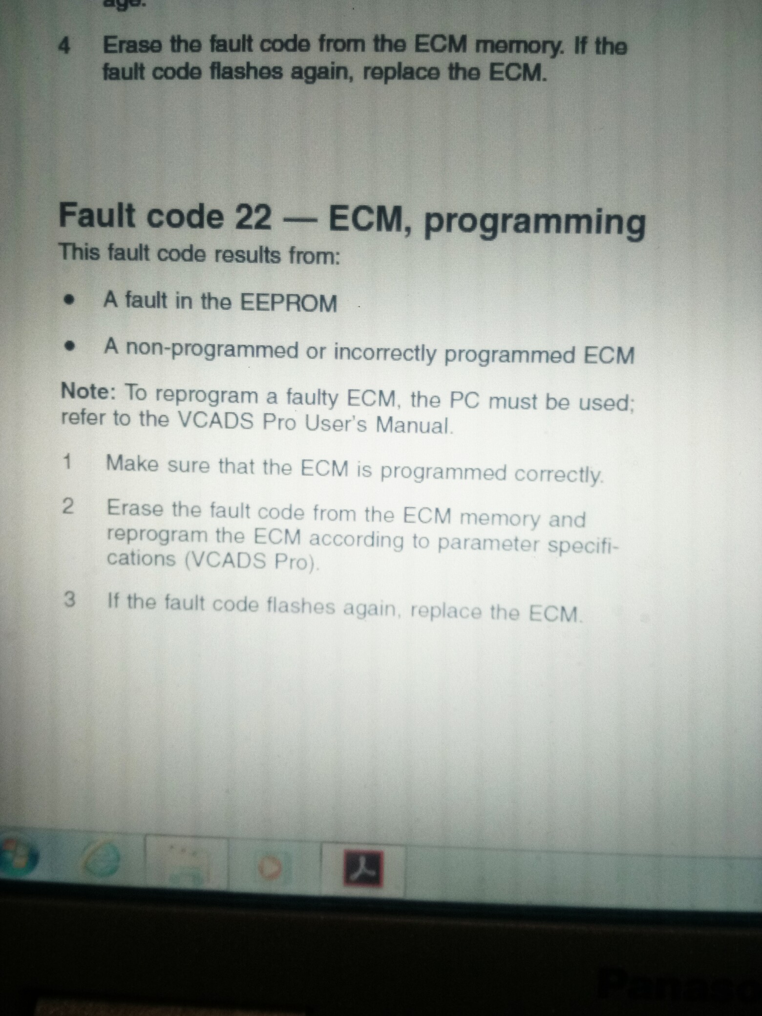

Ребят подскажите как это победить со слов водителя ехала машина потом задергалась доехал до заправки заглушил и не завелся и ошибка 22 на панели. Разобрал блок внутри все ок. Чуйка подсказывает программная проблема только как лечить чуйка молчит)).

22-проблема софта едс
