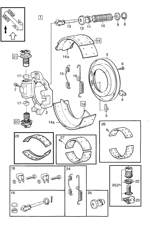

Спасибо ! Вы не первый так советуете ,но у меня другое устройство колеса!Или и в моём случаи действовать как Вы и говорили?
Сегодня специально снял передние колёса и по внешнему осмотру нижние колодки тоньше верхних примерно на 1см!
Завтра буду переклёпывать т.к уже приклепал! а получается ЗРЯ! Спасибо ещё раз!
- Такое у меня!
- .jpg (110.86 КБ) 10037 просмотров

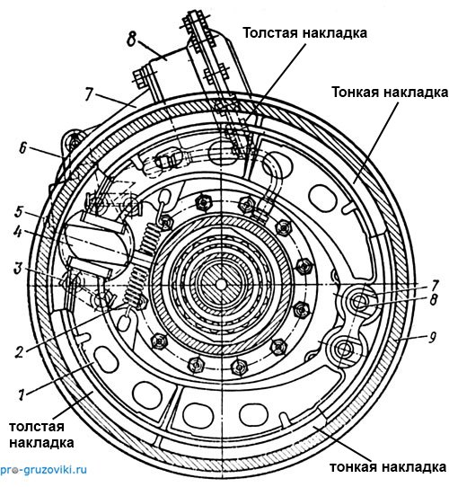

знаете почему нижние тоньше верхних??? потому что из-за прослабленных стяжных пружин нижняя колодка постоянно трется об барабан и больше изнашивается, и тем более если пыльник нормально не защищает от попадания грязи на барабан, то этот процесс усиливается в разы. Вы сами логически подумайте, нахрена колодки делать несимметрично относительно барабана!
По поводу механизма, они все разные, но принцип у всех абсолютно одинаковый - одна часть колодки подвижная, а вторая жестко закрепленная на опоре или оси, относительно которой может вращаться колодка.

день добрый занимаемся переборкой осей прицепов и тягочей уже давно
могу сразу сказать клепается к ролику толще
иногда накладки бывают одинаковыми
иногда например в случае с рор ом можно перепутать т к там с двух сторон ролики стоят тогда коллега правильно вам сказал что к кулаку накладка толще
что же касается конкретно случая с Volvo этот механизм самое невиданное чудо которое до сих пор ставят на Volvo если перестает тормозить сразу заказывай новые механизму выбора зазора других выходов нет
