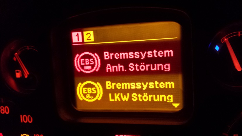

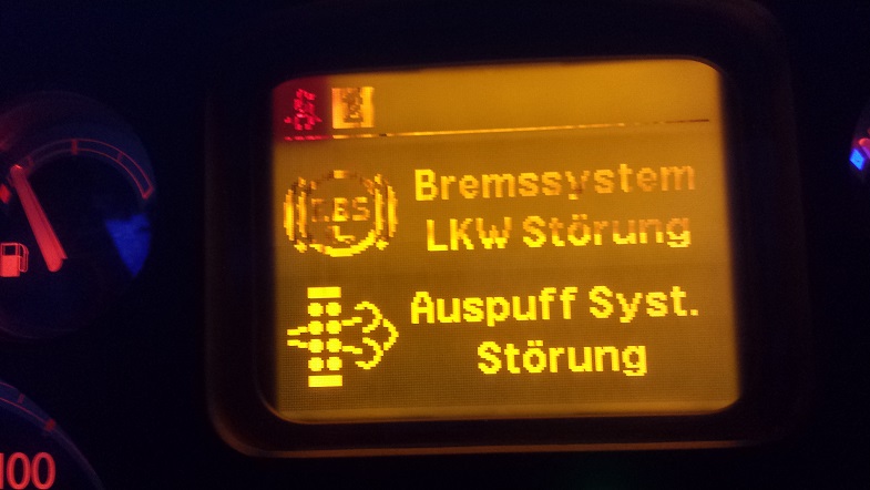

Добрый вечер друзья помогите с этими ошибками
У меня фура DAF 105.460 2011, год и прицеп KRONE 2005,
появилось такие ошибки
кто столкнулся с этими что делать

На диагностику тебе надо. Именно это DAF тебе и говорит.

А мне кажется пред у него сгорел :wink:
Re: помогите DAF XF105.460 и прицеп Krone, WABCO 2006 ошибки
и не один ??

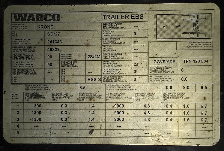

Так на фото уже имеется скрин диагностического интерфейса WABCO. Выложите результаты диагностики - будет о чем разговаривать.
Игорь писал(а):Так на фото уже имеется скрин диагностического интерфейса WABCO. Выложите результаты диагностики - будет о чем разговаривать.
это фото таблички на прицепе )))

Ну, раз нет диагностики, то будем выпытывать методом инженерного тыка и кофейной гущи. Начнём с самого элементарного и часто встречающегося: на прицепе, когда пустой ось поднимается? AdBlue расходуется, мощность двигателя не уменьшилась? Задавайте вопросы, может человек тогда всё-таки сделает диагностику!
valera008 писал(а):это фото таблички на прицепе )))
А над табличкой рисунок на вольную тему?

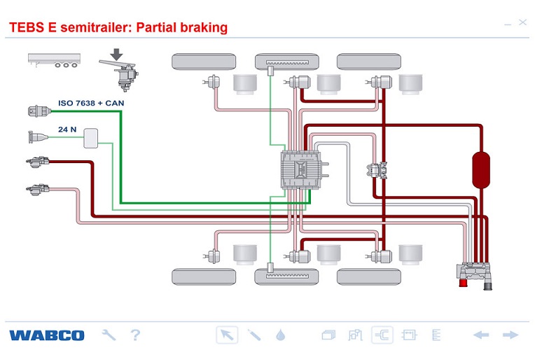

это плакат Wabco, для модулятора TEBS E, у него (если не меняли), судя по году выпуска прицепа стоит TEBS D, к программе диагностики эти картинки не имеют никакого отношения
