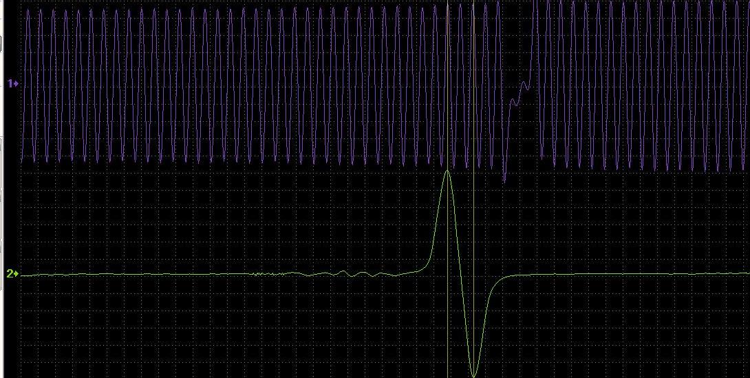

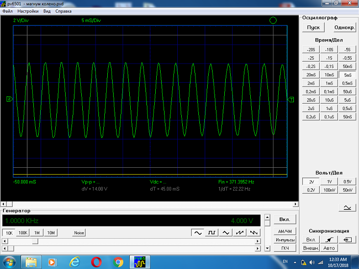

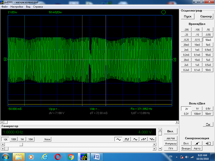

Здравствуйте прошу помощи блок не видит датчик колена . здесь на форуме где то читал что на датчике колена это французское чудо должно работать ,если отсоединить датчик распредвала . осцилка с датчика норма . не хотелось бы переговорить блок без точного диагноза . При много благодарен за любую помощь

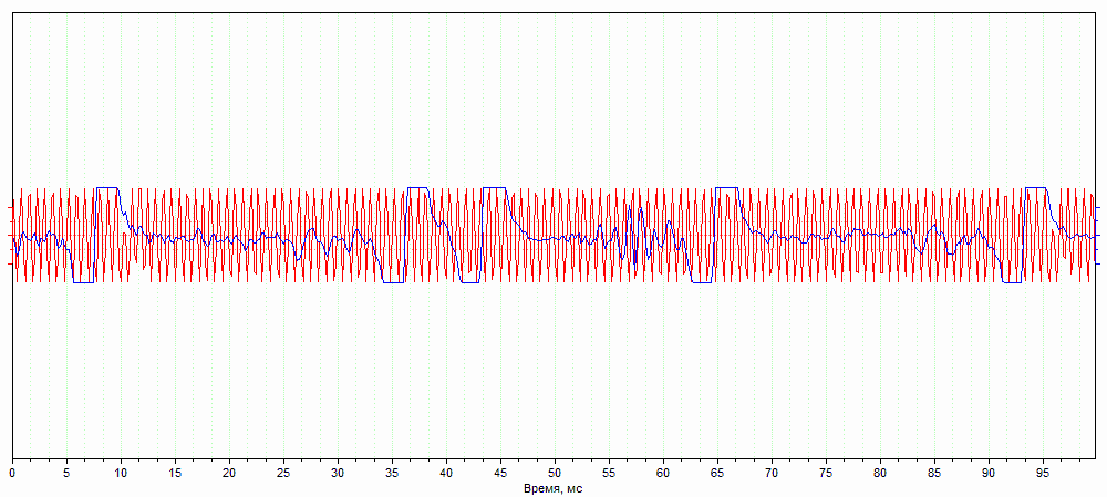

На маховике два зуба спиленных для метки, следовательно на осциллограмме должны четко два зуба пропущены...на ваших картинках плохо видно этот момент

МишаДиагност писал(а):На маховике два зуба спиленных для метки, следовательно на осциллограмме должны четко два зуба пропущены...на ваших картинках плохо видно этот момент
на красной пиле на 10 миллисекунде

Я вижу один спил, а должно два

МишаДиагност писал(а):Я вижу один спил, а должно два
один момент скажите два сигнала должны быть одинаковые . у меня колено высота где то около 7 вольт а распредвал где то 4 вольта

И, кстати, что за всплеск на распредвале между цилиндрами? Вас это не смущает?
Ну и скорость вращения валов немного разнится, соответственно наводящее напряжение должно отличатЬся.
