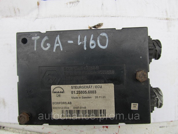

Re: Горит давление масла. MAN TGA. Датчики исправны.
Приборка хочет видеть can контроллер давления-уровня масла.
- 1.jpg (80.17 КБ) 27864 просмотра
