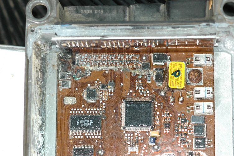

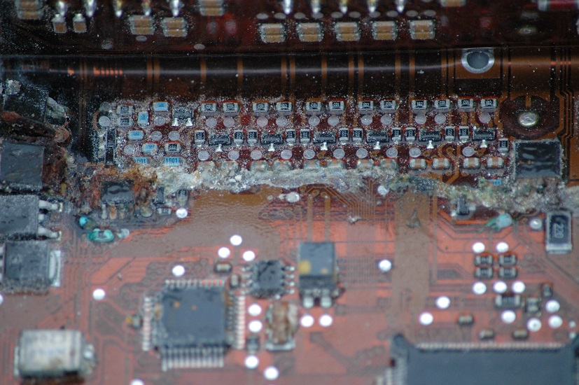

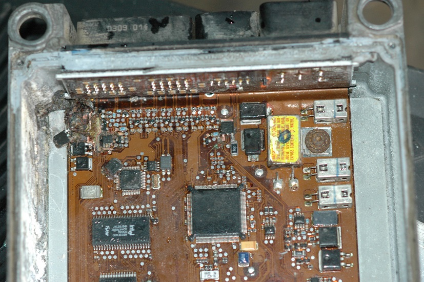

блок от Freightliner 2008г пролилась кислота из высоковольтника кто может помочь . может донор у кого есть блок рабочий не было питания на исполнительные механизмы .подавали плюс на егр и машина работала

Блок на выброс...., кислота с внутренней батарейки....,плата многослойная.....ищи другой Б/У..........

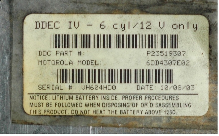

и кстати- не 2008 а 2003 год.......
