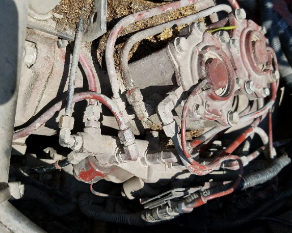

Ребята, всем привет.
Есть машинка RENAULT MAGNUM 2000р.в. 430 двигатель, В18 кпп, типтроник, и есть проблема: пропала задняя передача...
Пол месяца тому была аналогичная проблема пропала задняя, но она заключалась в джойстике (полетел шлейф) я все аккуратно пропаял, пустил новые дорожки. Все заработало. Вчера опять пропала задняя. Снял джой, разобрал, все ОК, все дорожки в идеальном состоянии, все звониться. На панели мигает ECO.. В перед все передачи включаются идеально, обратно также.. Может бить в чем то другом проблема? Куда копать? Есть варианты что соленоид, но как их проверить, и какой отвечает за задний ход? Компютерной диагностики в радиусе 100км нет.. Помогите советом кто сталкивался с такой коробкой. Спасибо.

Хоть бы коробку помыл - там уже зерно проросло.
Ехать на ближайшую диагностику - 100км не такое большое расстояние. Все равно без нее - можно долго гадать.
