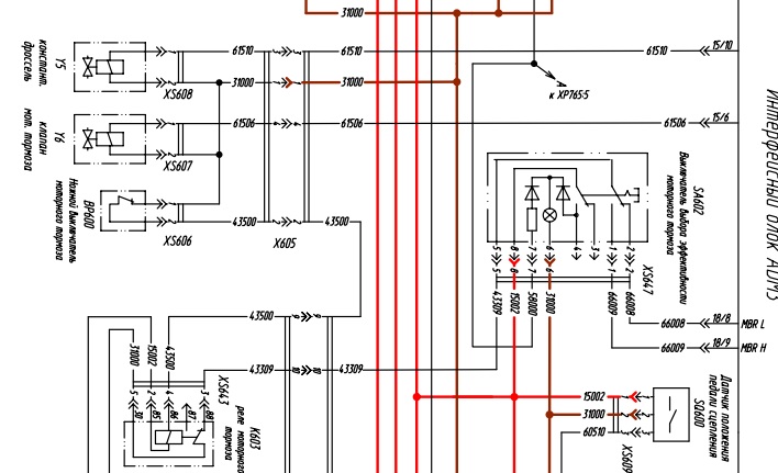

Такая дилема...
По схеме кнопка в полу управляет реле, реле уже на кнопку выбора положения горного тормоза..
по факту реле К603 нет.. кнопка в полу на прямую управляет массой. провода прозвонил, кнопки проверил... не работает тормоз, проверяли на ходу..
может он вообще и не должен на этом авто работать?
не по теме, первый раз видел маз с латунными фитингами...

Alex 428 писал(а): Никакого реле нет.
как нет? на схеме?
она там есть, к603
а по факту провод 43500 в разъеме переходит в 43309
а ты про какую кнопку?

По факту этого реле нет, сигнал до блока доходит,но все равно не работает...
Re: Маз 544019.Горный тормоз.
По факту откройте правильную схему.
На разных Евро она разная. У Евро4 есть реле, у Евро5 нет. И немного про ADM и MR почитать стоит.

А шо схема,она одна на Е3 и Е4

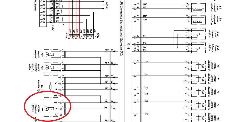

но вот еще есть один клапан моторного тормоза
а провод 43500 переходит в разъеме в 43309
Мы про клапан или кнопку говорим?
И Евро авто какое?

Мы говорим про горный тормоз и его компоненты, и почему он не хочет работать. Евро3 и 4, разные авто.... но косяк один..
У кого не спрошу,ни у кого не работает,может и не должен он от кнопки в полу работать на 544018/19
