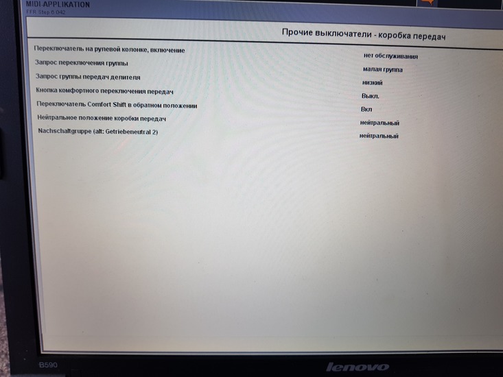

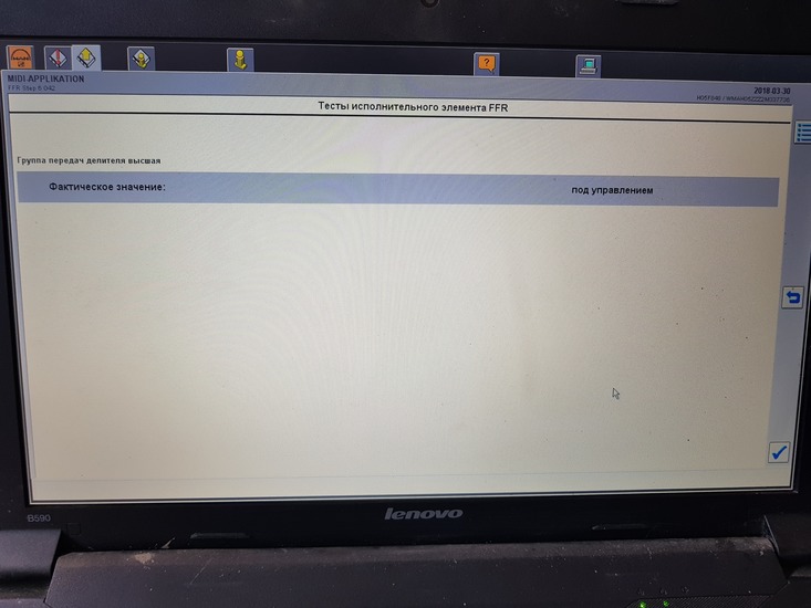

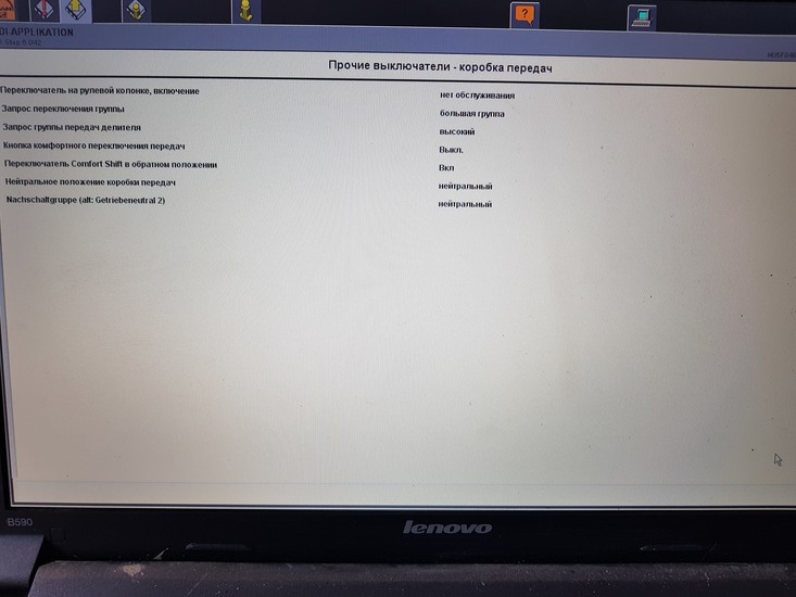

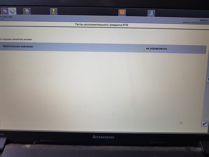

Всем доброго времени суток, господа. Кого не затруднит подскажите. Имеется проблема с задним делителем в коробке ZF16S181 стоит на MAN TGA 2001. Зависла в нижнем положении, при попытке переключить верхнее, индикация на приборке мигает и ничего не происходит.
Что сделано:

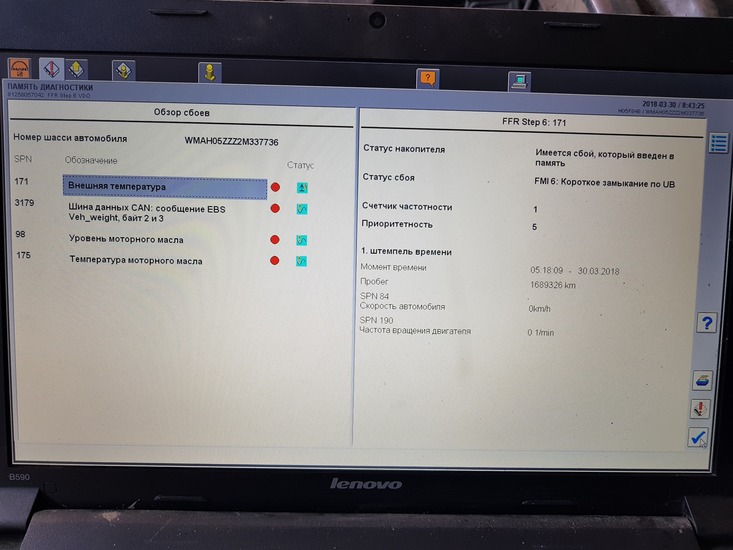

1) Считаны ошибки. Имеются по FFR ZBR и ретарде. Ошибки прилагаются. Дефектов препятствующих переключению зад. делителя не наблюдаю. В MANWISE по данной теме нашел только два условия для блокировки перелючения: a) По нейтрале б) по частоте вращения выходного вала. Все условия выполнены.
2) Обе нейтрали FFR видит, скорость, вращение валов тоже в наличии.
3) Далее проверки, проверял MANCATS. На ручке переключение щелкаем клавиши, FFR видит переключение. Если задний делитель переключать через ноутбук переключения зад.делителя происходят.
Не знаю даже, куда лезть. Понятное дело, что FFR не дает добро на переключение, видимо какие то условия не выполнены, а вот какие?? Ясности нет.
Что сделано:

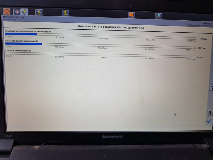

Re: MAN TGA не работает задний делитель
Вращение, скорость
- imgonline-com-ua-Resize-pktUevX1Ol74uS7.jpg (62.77 КБ) 7422 просмотра
А случайно R на панели не горит?
- Олег73
- Сообщения: 73
- Зарегистрирован: Пн май 04, 2015 9:14 pm
- Откуда: Ульяновск
Нет не горит. По диагностике же видно коробас в нейтрале. В любом случаи проблему решели
