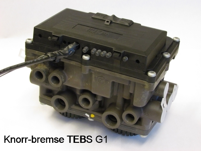

Доброго времени форумчане!Данный прицеп давно ремонтирую,всегда хватало Autocom,купить Knorr ори,возможности нет ради одного прицепа,остальные авто в городе с WABCO,благополучно справляюсь ори прибором с ними.
Вопрос в следующем.Спародическая ошибка 16 - прерывистый 5 - напряжение питания.Спровоцировать на полигоне не удаётся,если это по питанию,тягач Volvo,правый жгут откапитален.
Нет ли списка ошибок по данному модулятору?

Re: Полуприцеп с Knorr-Bremse TEBS G1 коды ошибок.
Добавлено: Сб фев 10, 2018 6:49 pm
Стакан
Код 16: неустойчивый сигнал напряжения питания
Неустойчивый сигнал высокого напряжения
Ошибка записана во время движения автомобиля (TEBS)
Usually results from no ISO7638 being connected and stop lamp power option is wired or ignition switched "off" and "on" during driving.
Проверьте все кабели питания на наличие повреждений или отсутствие соедеинения.
Проверьте, что выключение зажигания не вызывает неустойчивого переключения электропитания.
и вопрос почему G1 вроде TEBS4.....не?

parsh
Стакан писал(а): вроде TEBS4.....не?
На фото да, а что там у автора фиг его знает.

Стакан
Вытаскивай разъем питания...

parsh
кл. 30 пропадает

Стакан
Если есть еще разъем до модуля....то глянь там....

РемонтTruck
С Knorr на прицепах опыта мало,поэтому обозвал как в хэлпе Autocom ))).Перекидка новая,разъём на модуляторе как новый.Буду искать промежуточные разъёмы.Спасибо!Теперь понятно направление поиска!

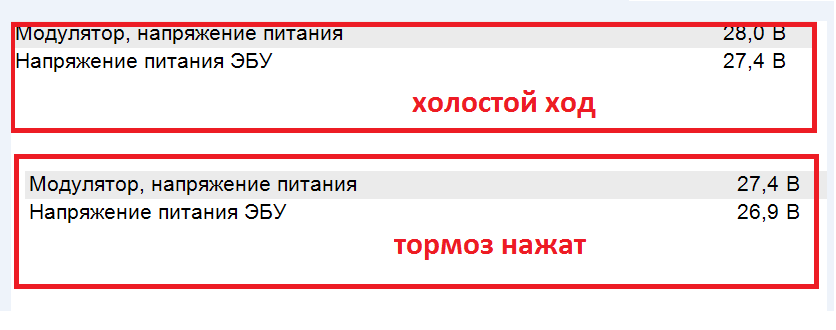

Добавлено: Сб фев 10, 2018 11:35 pm
РемонтTruck
Добавлено: Вс фев 11, 2018 10:13 am
Стакан
